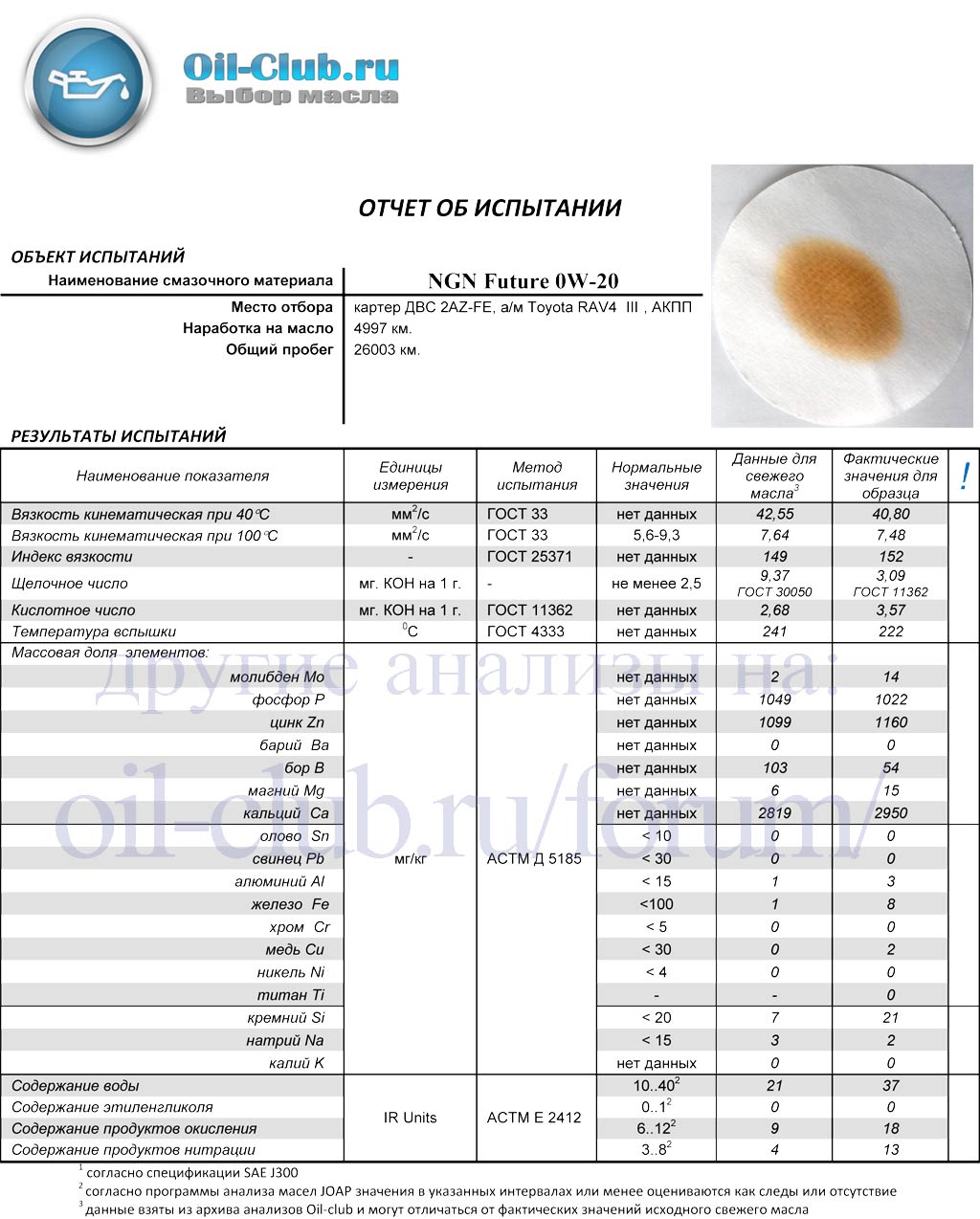

NGN Future 0W-20 отработка на Toyota RAV4 после 4997км.
Все просто идеально. По м/ч тут порядка 230-250. Масло рабочее. Заменено вовремя.
Картину "нарисовала" трассовая поездка перед отбором пробы.
Похоже действительно в этом масле нечему срабатываться - полимерного загустителя мизеры.

Я не понял, что в анализе идеального? То что щелочное провалилось на 6 единиц, а кислотное выросло на единицу за 5000км?
ничего идеального нет - согласен щелочное упало сильно. Тут правда два фактора - какой бензин у автора. И с этого движка я не помню анализов отработки - еще и двигатель такой может быть.
Вон вчера после ЗАЗ Шанс выложили анализ - щелочное упало с 11 до 3 - 8 единиц :)

Хороший анализ :up:, хорошее масло...
Было б оно вязкостью на единичку побольше - залил бы на зиму без сомнения ;)
Но у меня зимой много работы на ХХ и коротких поездок - боюсь, что при попадании топлива никакое отсутствие загустителя не спасёт от просадки вязкости и падения давления на малых оборотах... Так шта... Пока смотрю в сторону 0W-20 Amsoil SS и Mobil1 AFE, т.е. ПАО-масел с вязкостью 8.7-8.9 и HTHS=2.7.
Ну а анализ - очередное подтверждение, что нормально современные моторы живут на 0W-20 (там, где это рекомендовано). Особенно на настоящих синтетиках...
Ну дак тут японец с 4 л в картере и моточасов 250, в т.ч. зимой. Иной ILSAC бы уже меньше 2 TBN имел...
Анализов на бобе масса есть, похоже двигатель действительно беспощаден к маслу, но там и пробеги в 2 раза больше. 5000 это уж совсем грустно.
