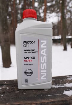

Приветствую, парни.
От предыдущей машины осталась канистра Nissan 5w40 A3/B4 5L KE900 90042. Как считаете на летний период можно будет его залить? Сейчас залит ЛУКОЙЛ GENESIS ARMORTECH DX1 5W-30

Не можно, а нужно. А3/В4. Катализатору Евро4 без разницы на уровень золы и фосфора, а масло живет на нашем топливе солидно дольше. А летом, в этот кипяченый мотор, 40 вязкость норм.

Магния там маловато, этот двигатель подвержен детонациям с дальнейшим разрушением перегородок на поршнях. В него можно A3/B4 который по API SN Plus и выше. А это масло просто API SN (судя по этому посту)

На говно топливе там поршня и так развалиться, так что, можно сказать, без разницы. Тем более GM ушел в 2014-2015 году, этим машинам уже минимум 8 лет, у кого было проблемы- точно уже «приехали».

Zaharushka Соглашусь. В году так 17-ом я звонил в представительство GM по поводу масла для двигателя 14NET и они дали мне по телефону довольно обширную консультацию. То о чем мы разговаривали полностью соответствует руководству за 2017 год
Т.е. сначала  А3/В4 по допускам подходило, а в 2017 году его в списке уже нет. Масло если что, вот такое хочу залить, канистра 5л стоит, ток мешается в гараже.  Авто супруги, спокойная езда, за год максимум 5 тыс наезжает, в основном город. Или купить Dexos1 Gen2, тот же Лукойл, а эту подарить кому-нибудь.
