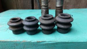

А что не пользуетесь пресловутым 220R или 211, к чему эксперименты? Повелся я на агрессивную рекламу и несколько лет назад заказал два тюбика 220R для своих япошек. Использую универсально, мажу всё - направляющие суппорта, поршни, противоскрипные пластины, торцы колодок - нет никаких проблем. От неё точно резинки не разбухают.
А недавно пришлось перебирать тормоза на ТАЗике, один из суппортов клинит, тормозной диск перегревается. Поездил, снова клинит. Глянул диск, а он весь посиневший, но смазка в порядке, потекла, но не закоксовалась. Ещё больше зауважал.
Силиконовые смазки такие же по параметрам и свойствам как Слипкот 220 на своих Акебонах я применял ( пользовал несколько силиконовых смазок - Моликот G-807 , Slipkote/Lubegard с дисульфидом молибдена , Molykote 111 ). Все они одинаково хороши тем , что не плавятся и не стекают , обладают отличной водостойкостью , но также все имеют один и тот же недостаток . На суппортах современной конструкции типа моих Акебоно , они не защищают пальцы от трибокоррозии . Выглядет это просто - ставишь новый палец из оригинального ремкомплекта , смазываешь силиконовой смазкой - ездишь без проблем полгода , через полгода проводишь плановую ревизию пальцев - и видишь , что все пальцы остались на 30 процентах рабочей поверхности без защитного гальванического покрытия и начали по-тихоньку корродировать . Силиконовая смазка частично тормозит процесс коррозии , но остановить его нарастание она не может . Поэтому для пальцев подбираю и испытываю сейчас смазки не силиконовые , но прилично предохраняющие от трибокоррозии . Наилучший результат пока достиг применением ряда полигликолевых смазок и паст в комбинации с нанесенным на пальцы антифрикционного покрытия ... Но эта уже совсем другая история .
У меня схожая сказка с ЛиквиМоли той что сейчас на колодки рекомендуется а ранее на офф.сайте они её и в пальцы рекомендовали - намазал пару лет назад с новыми колодками и дисками, этой зимой на гололеде чувствую опу как то странно закидывает при срабатывании ABS хотя казалось бы должно быть наоборот. К весне разобрал - ну точно нижние пальцы ещё кое как шевелились, а верхние те что с резинками сидят мертво и наглухо, естевственно внутренние колодки сношены по диагнонали и внутренняя сторона тормозного диска тоже косо сношена и наполовину заржавлена.
Всё расковырял-расходил-почистил, новые тормозные диски-колодки и тойотовская розовая смазка теперь, пыльники пальцев целые не пострадали, резинки на пальцах поменял. Первый Аутлендер :).
