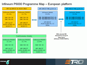

@Dimmy, как меняются пакеты в зависимости от допуска, вязкости у Infineum (я подозреваю что это масло United на пакете Infineum 75 бора это его почерк, хотя тут 116)
Поэтому боюсь пацаны мы так не угадаем - слишком много вариаций :D
