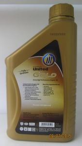

United Gold 5W-40 API SN/CF свежее
United Gold 5W-40 API SN/CF свежее за анализ спасибо оф. представительству United Gold
Масло заявлено как: ACEA C3, ACEA A3/B4-08, MB 229.51, VW 502/505, BMW Longlife 04, API SN
1) Масло укладывается в рамки стандарта SAE и может называться 5W-40
2) Высокий индекс вязкости 175
3) Щелочное число 7.87 - среднее, характеризует моющие/нейтрализующие свойства. Оно стандартно для масел ACEA C3.
4) Кислотное число - так же в норме.
5) Зольность сульфатная 0.84 - у ACEA C3 должно быть 6) Температура застывания -44С - очень хорошо для условий Сибири - можно чувствовать себя спокойнее при запуске.
7) Температура вспышки стандартная 228С - не высокая и не низкая - нормально.
8) Вязкость имитации холодной прокрутки стартером CCS при -30С = 5580 - в норму укладывается с запасом, и в тоже время не слишком низковязкое для ACEA C3.
9) Испаряемость NOACK - 10.5 а стандарт MB 229.51 подразумевает 10) Масло содержит малое количество серы 221 - это хорошо так и должно быть, значит базовые масла какие требуются в рецептуре.
11) Масло содержит противоизносные присадки в виде цинк-фосфор - ZDDP, моющие присадки в виде кальция, беззольные дисперсанты на основе Бора.
Ик спектр Фурье говорит что масло изготовлено на основе гидрокрекинга 3й группы, из чего такие масла и делаются обычно.
http://www.oil-club.ru/forum/topic/3484-ik-spektri-fure-grafiki/page__view__findpost__p__420198
Вывод: Хорошее 5W-40 стандарта ACEA C3, и еще более требовательного MB 229.51. Отлично подойдет дизельным двигателям Common Rail Direct Injection с сажевым фильтром. Хорошая температура застывания -44С, CCS -30C в норме - спокойно можно эксплуатировать в условиях Сибири. Из несущественных минусов превышен NOACK - но так как превышение не большое и это может быть точность определения метода NOACK - не придираюсь.
Интересно они масло так назвали, на титульной API SN/CF - я сразу ассоциировал с Лукойл Люкс Полусинтетическое 5W-40 SL/CF, а на обратной стороне мелким ACEA С3, MB 229.51 :) Сингапурцы скромняги блин :) Или видимо на их рынке покупатель ищет чаще API SN, нежели евродопуски.
