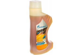

А такое кто использовал ? Цена приятная 1л - 170 рублей
 Gazpromneft Chain Oil 2389907055
16 минут назад, jon_1987 сказал:
