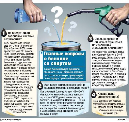

Может пригодится информация по спиртам в бензине (из украинской прессы).
т.е. если количество залитого спирта не более 5% от объема залитого бензина, то ничем не грозит? Например 150мл изопропилового спирта на 10л 92-го бензина?
По ГОСТ Р 51866 норма по объёмной доле оксигенатов:
- метанола - отсутствие;
- этанола - не более 5%;
- изопропилового спирта - не более 10%;
- изобутилового спирта - не более 10%;
- третбутилового спирта - не более 7%;
- эфиров (С5 и выше) - не более 15%;
- других оксигенатов - не более 10%.
V2014, 150мл изопропилового спирта на 10л 92-го бензина? Это 1,5%. Если производитель добавляет в свой бензин менее 8,5% изопропилового спирта, то добавка Ваших 1,5% с формальной точки зрения входит в норму.
