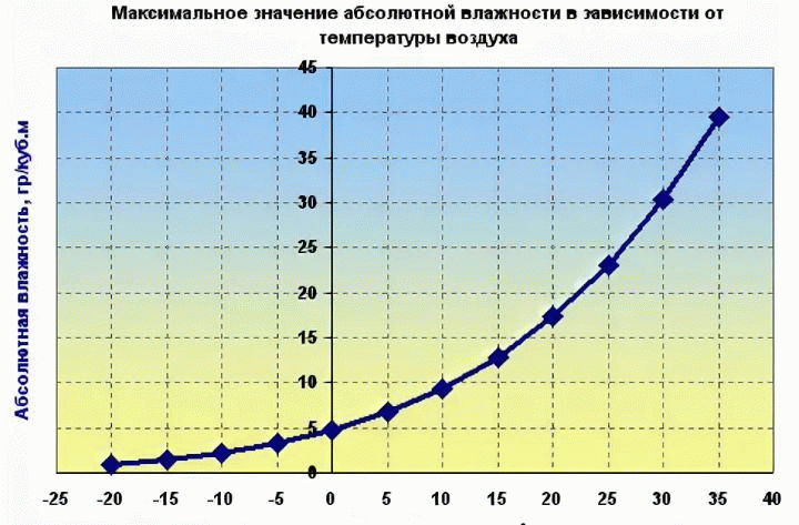

Влаги в воздухе больше становится с ростом температуры. Т.е. максимум ее летом.
Конечно дело в перепадах температуры- а это весна и осень. Но и там уже абс влажность падает.
