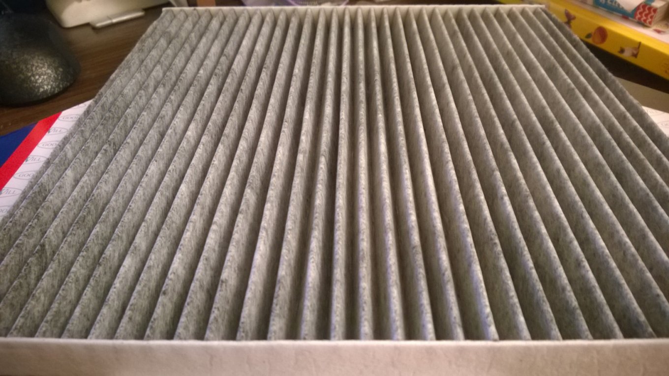

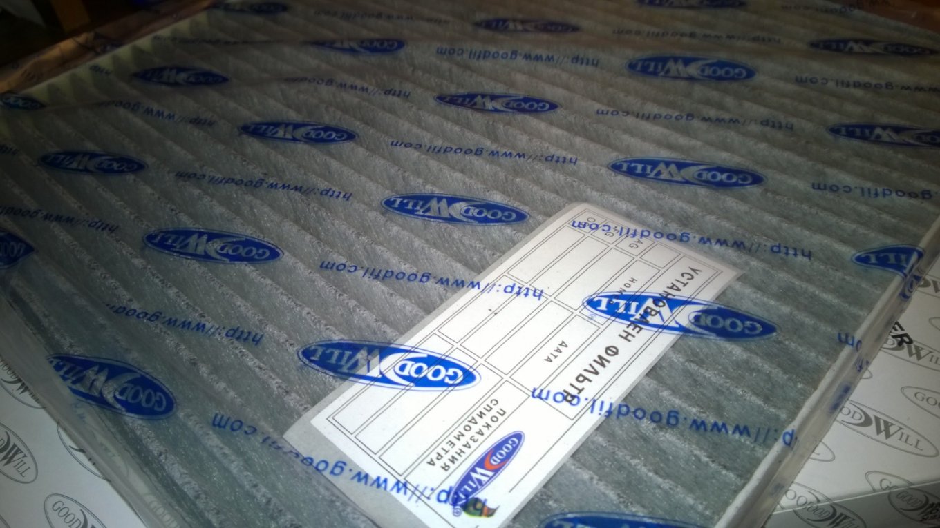

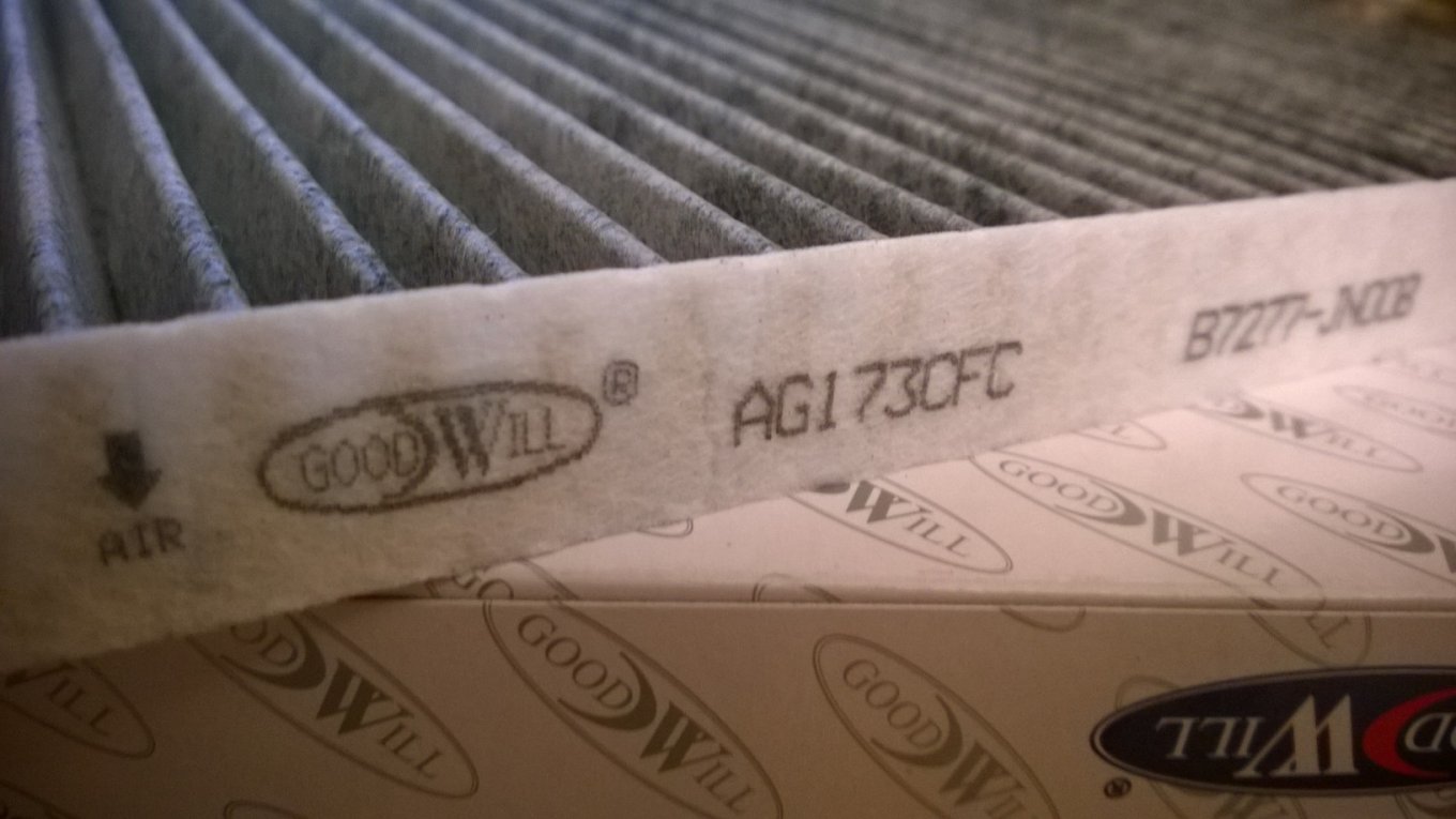

Давно взамен оригиналу(B7277-JN00B), стоимостью 3000 + руб использую GOODWILL AG 173 CFC стоимостью 350 руб. ))
Основной момент салонников для Теаны (J32), это способ их установки. Чтобы вставить фильтр его необходимо свернуть бабочкой, так как входное отверстие меньше по ширине, чем посадочное место. При этом, необходимо чтобы фильтр уже внутри эффективно расправился после сворачивания и плотно встал.
Визуально Гудвил близок к оригиналу: Имеет жесткие пружинящие борта, объемистые складки. Сделан ровно, аккуратно. При правильной установке отлично фильтрует. Конечно в плане удаления запахов не ахти, максимум неделя/полторы.
