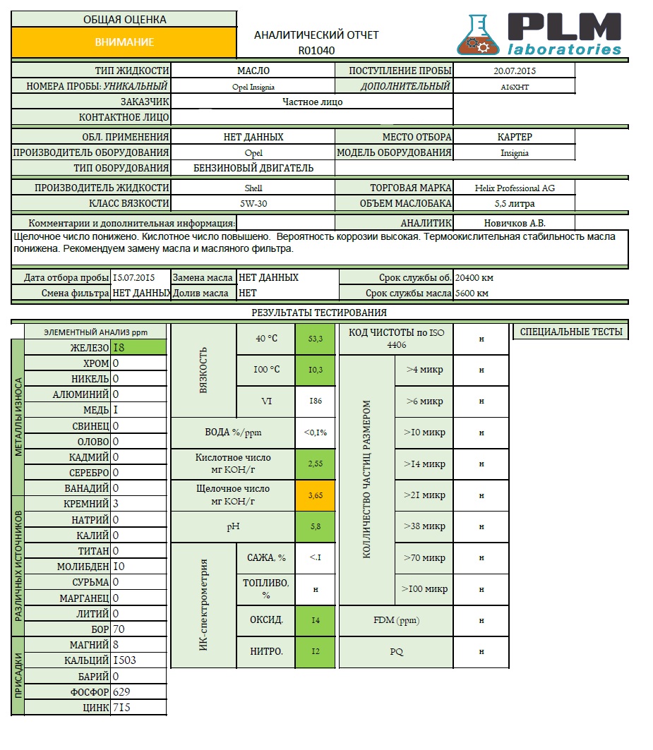

Shell Helix Ultra Professional AG 5W-30 отработка на Opel Insignia
Масло: Shell Helix Ultra Professional AG 5W-30
Автомобиль: Opel insignia, 1,6SIDI, АКПП
Общий пробег на одометре: 20400
Пробег на масле: 5668 км
Доливки масла: нет
Автозапуск: нет
Предпусковые подогревы: нет
Период эксплуатации: апрель-июль
Срок эксплуатации: 3 месяца.
Топливо: Бензин 98 (Лукойл).
Режимы: 70% московские пробки, 30% трасса.
Фильтр масляный: Оригинал
Фильтр воздушный: Оригинал
Объем заливаемого масла: 5,5 литра
Отбор масла: При смене масла из картера в середине слива.
Что было до этого масла: 0-6000 заводская заливка, затем M1 ESP 5W-30
Промывка: нет
Что скажете?

все просто отлично, можно 8000-10000км катать в таком режиме или 7500км когда город 100%. Железо и для обкатанного нормально, а у тебя еще остатки притирки могут быть. Масло подходит хорошо данному двигателю.
@Wald, да кстати Алюминия может мало быть, но не должно быть нуль.
По средним прикидкам там должно быть его около 6-9.

Странно, что алюмниния 0.

Вот,что интервал животворящий делает! За первые 20 тыс,три смены масла и вот результат - двигатель притерся,продукты притирки выведены частыми сменами. ИМХО - все отлично. А по последующим интервалам Торкон,выше написал.

Два анализа без алюминия? Может быть в этом двигателе нет алюминиевых деталей?
Смен масла было больше.

Странный коментарий аналитика Новичкова А.В. Может не к этой отработке коментарий :pardon:
По поводу алюминия, возможно при таких малых моточасах на этом двигателе и по "0" так, что я бы не удивлялся. До 7.500км. при такой эксплуатации ездил бы легко, ещё бы и запас оставался :rolleyes:
только сейчас прочел - осторожный комментарий и вправду :)
