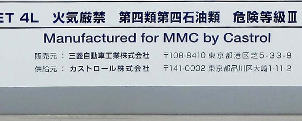

Мое мнение - да. J1 чуть гуще.
У меня на щупе J4 (NS-3), машин 2011г.в., 4В11, по незнанию залил NS-2. 20 тыщ уже проехал. Т-т-т.
@NSK,на банке J-4 написано, что может вместо J-1 применяться. Думаю, всё должно быть хорошо, тем более разница в стоимости не такая уж и огромная.
@Ryhlov, я сейчас на Eco J4 от Idemtsu. Впечатления только положительные, особенно по расходу топлива...
