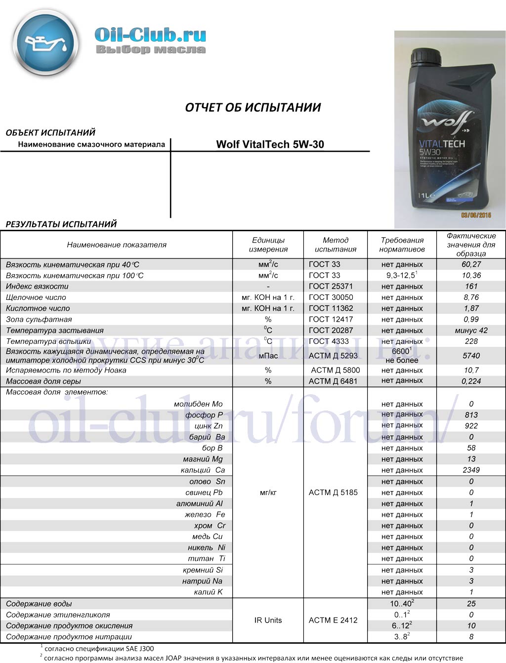

  28.07.2015 в 05:34, torcon сказал:
@Dimmy, а вязкость 10.3 куда нам присунуть тогда? :)
ну, не довложили загустителя, прям трагедия :D
Значит лаборатория выдаст опять 10.3 - и это вина производителя.
@Gaffer, да ладно скучно, представь человеку нужно A3/B4 по рекомендации автопроизводителя с HTHS >3,5 - такие масла вязкости около 12. А это масло судя по вязкости 10.3 - будет иметь низкий HTHS (около 3.2-3.3). Это серьезная ошибка производителя. Не буду гнать вперед телеги, посмотрим что лаборатория скажет.
Перепроверили вязкость при 100С = 10.35 - так что вискозиметр и глаза точны предельно. :)
:rolleyes:
1. Загустителя недоложили - косяк;
2. Пакет недоложили, но в 229.3 вписывается - простительно.
продолжаю:
3. Или залили ACEA A5/B5 2010 не в те банки, там как раз TBN > 8 должен быть.
Хотя конечно вряд ли на конвейере такое может быть, там партия готовится отдельно, и наклейки шлепаются на конвейере прямо на выходе канистры.
Оффтоп
@torcon, итого, сколько косяков у этого производителя по всем протестированным маслам?
@Darkwing Duck,
Оффтоп
@Darkwing Duck,
Протестировано из линейки 10 масел Wolf:
2 мелких с небольшими превышениями (Wolf OfficialTech 5W-30 LL III свежее - на 1.2 превышен NOACK, Wolf VitalTech 5W-40 PI C3 свежее - на 0.6 превышена зольность)
1 вот этот серьезный.
  28.07.2015 в 04:39, torcon сказал:
Как это так ACEA A3/B4 с вязкостью 10.36 при 100С? :)
вопрос : а какая погрешность измерений может быть?
в оригинале указано вот так:
http://www.wolflubes.com/TDS/tds_14115_wol_en_uk_20150403044439_lr.pdf
Test Method Unit Average result
Density at 15°C ASTM D4052 g/ml 0.858
Kinematic viscosity at 40°C ASTM D445 mm²/s 66
Kinematic viscosity at 100°C ASTM D445 mm²/s 11,1
Viscosity index ASTM D2270 162
B.N. (HCLO4 method) ASTM D2896 mg KOH/g 10.0
Pour point ASTM D6892 °C -42
CCS viscosity at -30°C ASTM D5293 mPa.s 6280
Sulfated Ash ASTM D874 Mass % 1,0
Flash Point COC ASTM D92 °C 214
