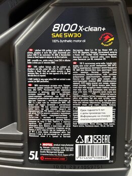

Преобрел патруля дизельного с этим мотором, начал изучать нынешний рынок и предложения по маслам для ZD30DDTI. Оказалось не так много масел с этими допусками Например у Мотюль подобных масел с API CF-4 совсем нет
  09.02.2025 в 08:03, Dimasoff сказал:
Раскрыть
Так можно более свежие допуски посмотреть. API CI-4 или API CJ-4.
  09.02.2025 в 08:45, avignon сказал:
Раскрыть
Да дело в том, что в их линейки только S…
Других , с API C или G нет…!?
был сегодня в магазине, смотрел их канистры, продавец мне поведал что только X-clean подходит для дизеля по допускам Порше, но там тоже классификация непонятная
