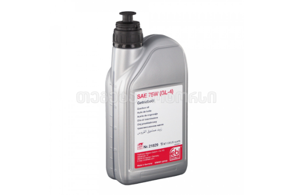

Привет. Как считаете, среди прочих масло Febi 21829 хорошо подойдет для работы в кпп Сандерика (2016 гв 1.6 8кл механика)? Эксплуатация в жарком климате.
58 минут назад, ilya.volkov сказал:
Зачем вам нужна эта "вода"? Масла что ли нормального нет.
5 часов назад, ilya.volkov сказал:
Ну попробуйте, потом расскажите )

21 час назад, vcxz4321 сказал:
Согласен!
06.07.2024 в 13:17, vcxz4321 сказал:
сколько ни читал тему, так и не понял, какое нормальное
22 минуты назад, ilya.volkov сказал:
А потому, что ты в Тель-авиве живешь! :) "Мимино" смотрел?  :)
75/85 - самое оно. Кому-то заходит и 75/90...Производитель рекомендует 75/80... горячая вязкость в нем около 7 сст... На таких маслах коробку сильно слышно на 1-2 передаче. На 75/85 (гор. вязкость 11-12 сст)  уже практически не слышно ВАЗовского подвывания КПП...
Изменено пользователем coronamark2
13 минут назад, coronamark2 сказал:
75/85 GL4 не Febi, не Valvoline, не Zic, не Лукойл - это я уяснил) а что брать-то?) Есть Shell, Mobil, Motul, Ravenol
