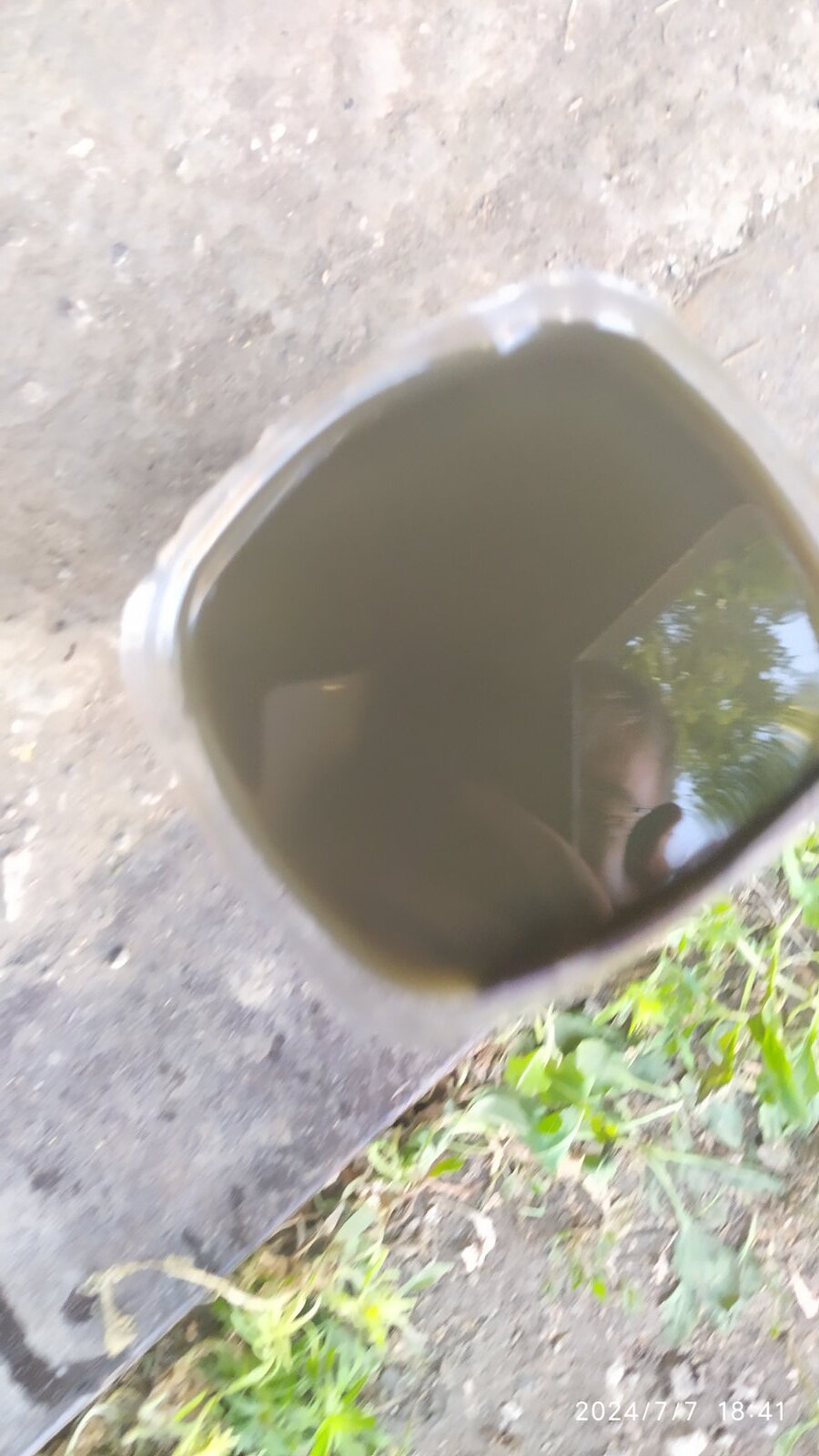

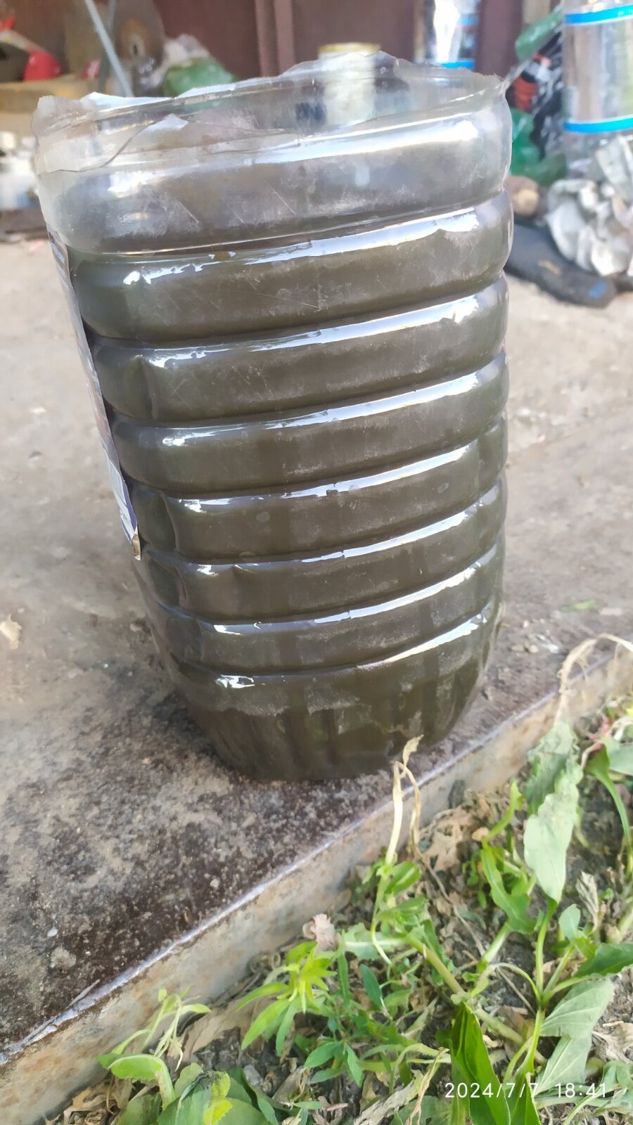

Сегодня менял левый внешний пыльник. Вот что слилось ZIC GFT 75W-90 после 49ткм.
IMG_20240707_184117.thumb.jpg.a2f214991496fa6e3b22361b038893ad.jpgIMG_20240707_184129.thumb.jpg.2eaa0c6cbb517b309391ecd885ddfaa5.jpgIMG_20240707_184153.thumb.jpg.84ef92ff8f953d8e2fbb543005153dba.jpg
Решил сменить. Даже свет прожектора не способен пробить.
У меня раз тоже эльф такой вот жижой, как сель горная, слился, остальные разу чуть по интересней,
мысли сразу, почему так и откуда?
есть у нас на коробасе сверху шланг с клапаном для лишнего давления,
вот думаю, не может там попадать вода?
от нагрева движка с коробкой рассолись может сам штутцер пластмассовый и шлаг и вода помаленьку попадает туда :unknown:
а иначе окуда такой цвет  водянистый, грязный....
4 минуты назад, Averon сказал:
У меня этот шланг как и положено задран в верх. По этому не знаю.
1 минуту назад, vcxz4321 сказал:
вверх то он у всех, я имею ввиду в самом карабасе, на нём, там этот щланг надевается на пластмассовый штутцер, который вставляется в коробку,
вот там как интересно, там в дождливую погоду всегда море воды и грязи...
2 минуты назад, Averon сказал:
там этот шланг надевается на пластмассовый штуцер, который вставляется в коробку,
Блин... собираюсь снять впуск, загляну тогда туда.
