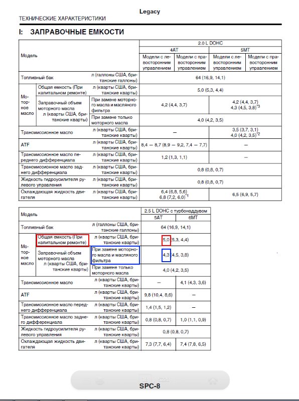

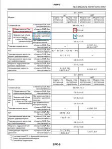

Посмотрел заправочные емкости в мануале - написано 4,0 литра, но полностью вылитая 4-х литровая канистра - до середины щупа, всегда доливаю немного до верхней метки.

Вопрос:
  31.07.2015 в 06:09, MuscleJuce сказал:
@Serg_72, Интересно какой объём не сливаемого масла остаётся в двигателе?
Ответы:
  31.07.2015 в 07:10, Serg_72 сказал:
По не сливаемому остатку посмотрю по мануалу какой объем заливки написан. А заливается - 4 литра это почти до середины щупа, доливаю потом грамм 200.
  31.07.2015 в 08:18, Serg_72 сказал:
0-30 или норд на зиму, пока вопрос для меня открытый.
Serg_72, см. "РУКОВОДСТВО ПО ОБСЛУЖИВАНИЮ 2008 LEGACY" (для DOHC и SOHC полный объём - 5 л).
P.S. Получается, что у Вас несливаемый остаток 0,8 л или 16% от общего объёма масляной системы.
petrik72 спасибо за информацию по заправочным емкостям, я посмотрел мануал который был в авто при покупке...Получается большой остаток, все указывает на то что интервал, особенно зимний нужно сократить!
