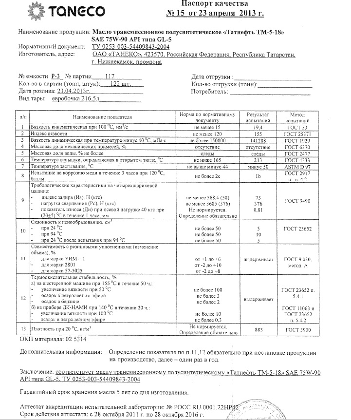

Рамиль я боюсь это надо делать на одном аппарате в одном месте. Тут при комнатной температуре делали, в Татнефти могли при 100C. :)
У Татнефти 2 паспорта. В одном случае, та, что 2011 года износ 0.33, в другом (2013г.) 0.81.
Скорее всего говорит о том, что в первом случае использовали густое крепкое ПАО с эстерами в большом количестве, как надо (сам заливал на 2 автомобиля - сладким специфическим запахом пахнут очень сильно). Одна научная фирма в Челябинске тестировала ТМ-5-18 2010 года, на машинке трения, говорит, нажимали максимум, остановить машинку не удалось, износа практически нет. Износ, говорит, только волосок.

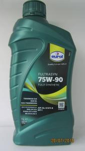

Ребят, на эмексе нашел Eurol Fultrasyn 75W-90 API GL-4/5, цена весьма приятная, но смущает одно,
что литр   E1100761L стоит 970 руб, https://yadi.sk/i/a-KS3dya3NK6qu
А 5 литров E1100765L стоит 2200 руб https://yadi.sk/i/sokOWc7R3NK6up
то есть намного дешевле, в 5 литрушка оно точно такое же как и в 1 литровые банки разлито?
Хочу его попробовать в механику Форд Фокус 2, коробка IB5
@Дремин, как-то наблюдал подобную ситуацию не с этим маслом. Причина - подходящий срок хранения...
@TDream, Понятно, спасибо. Сроки хранения на срок эксплуатации я думаю не влияют?
В пределах гарантийного срока - нет.

Всёж оно намного больше GL-5, чем 3,4. Об этом и нагрузка сваривания говорит и ди. износа - типичные ( и отличные ) значения для гипоидных масел.
