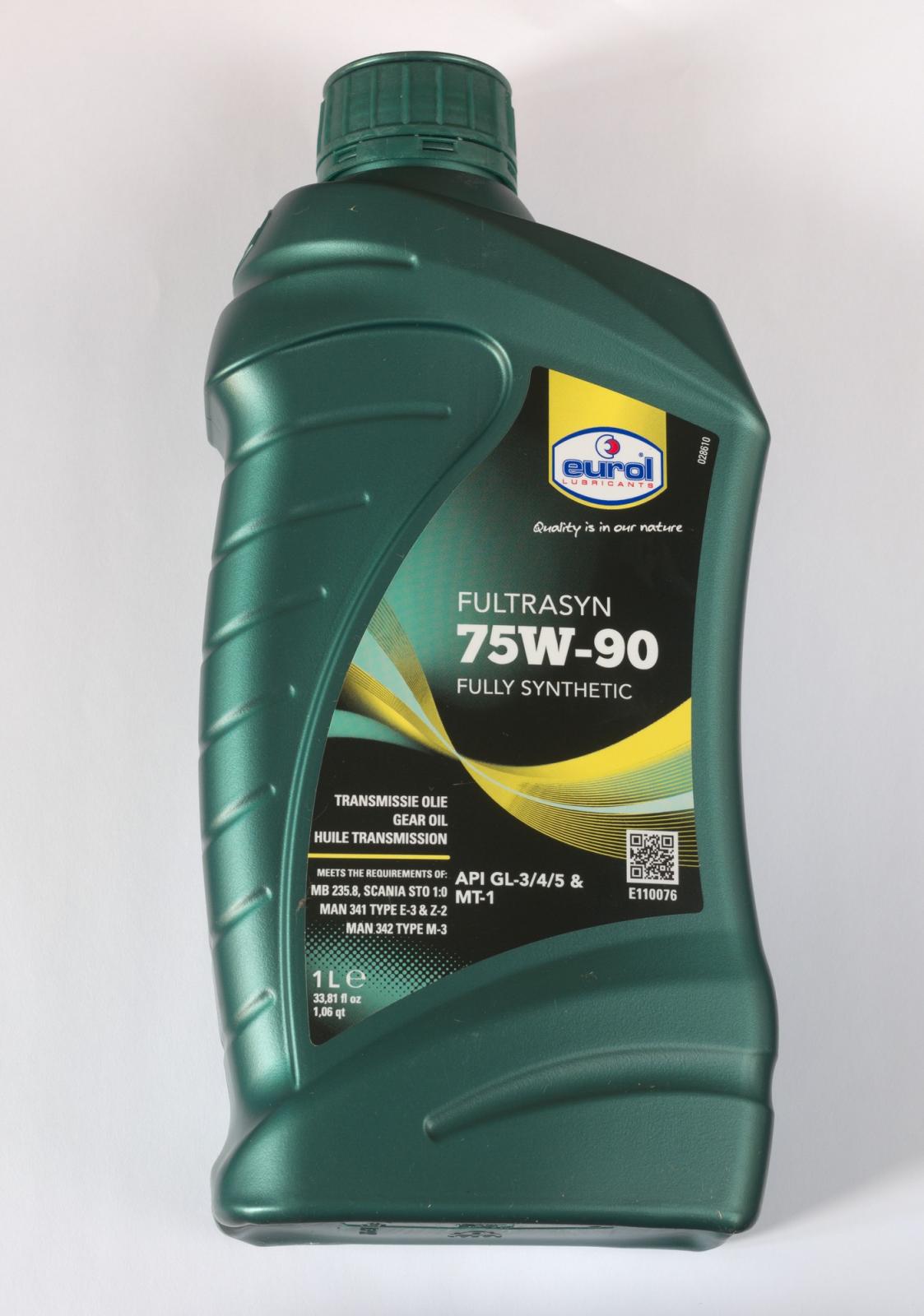

Eurol Fultrasyn 75W-90 API GL-4/5 свежее

На этикетке указано: GL3/GL4/GL5, если что ...
Это ты к чему, что конкретно сказать хотел?

Всё течёт и меняется ...
От клиента мне достался вот такой трофей:
Перетекание остатков в баклажке, при околонулевых температурах, как-то не по мне.
Боюсь, чтоб Eurol не начал [censored] ...
UPD:
Фото не мои - стыренные с тырнета, но дата розлива близкА к к стыренной.

Ну и я залил в КПП Форда, ГЛ 3/4/5 на канистре - беда какая? и Рав лил, и ещё буду лить -15 л ВСТ припасено
Про перетекание на морозе - почитай про Нафтан :)

... беда какая?
Нет вопросов.
Обожду морозов, сравню с другими из имеющихся ...
Замечено: пропал мерсовский допуск MB 235.11, а это GL-4 ...
Обновлённый даташит Version 1.1, 28-11-2016 :

  21.11.2017 в 08:44, Нитро сказал:
attachicon.gif1102-eurol-fultrasyn-75w-90-gl3-4-5.pdf
Про допуски мы знаем, что можно их получать-продлять - а можно и нет, при неизменном составе
Задай вопрос Эльдару в соответствующей теме по этому поводу
