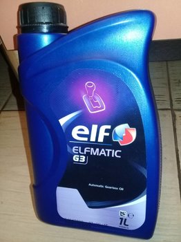

Фотки ELFMATIC G3 - все этикетки, может кому-то пригодится... Артикул 194734.

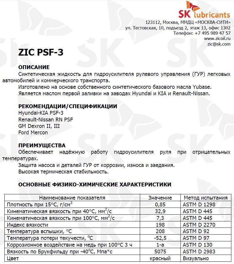

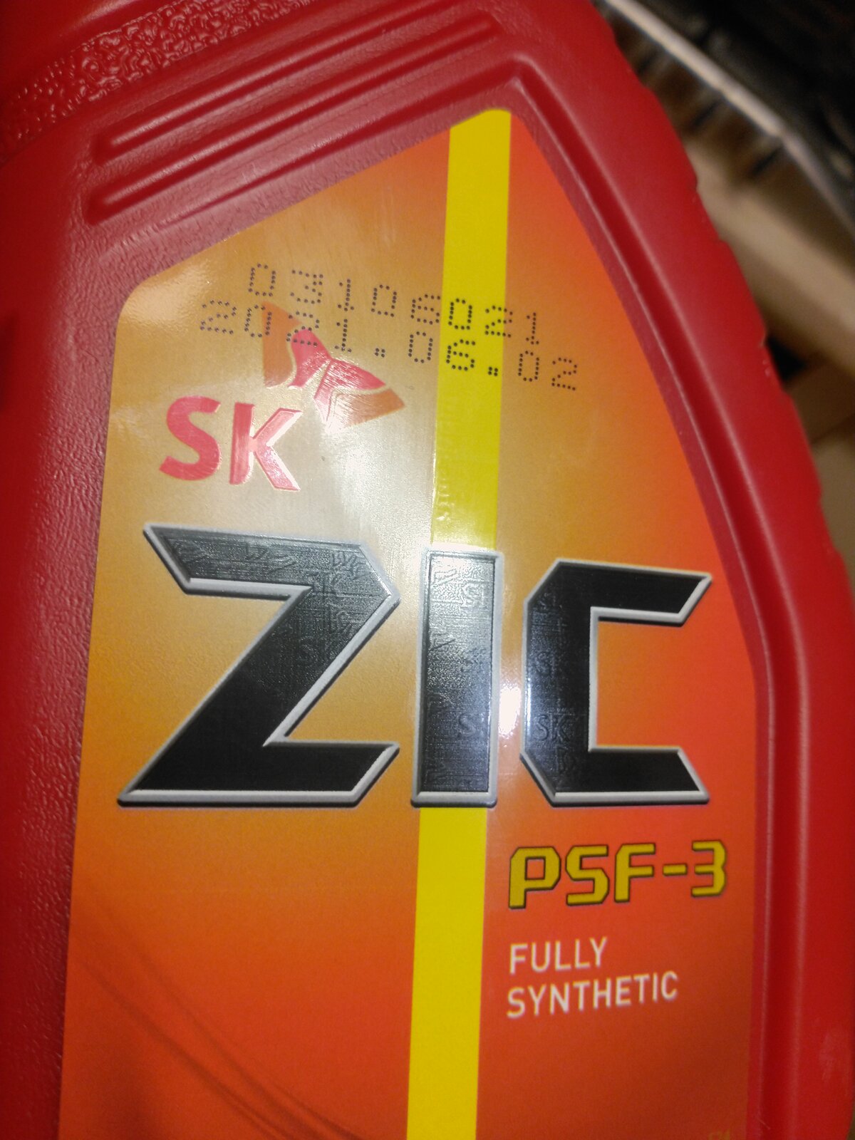

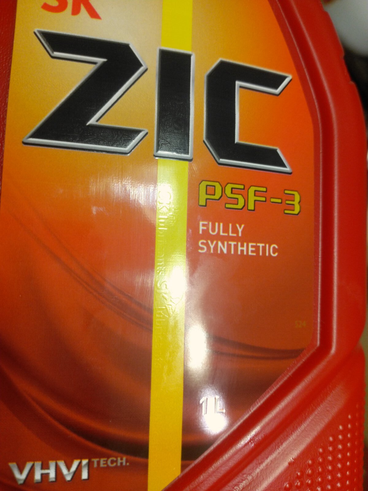

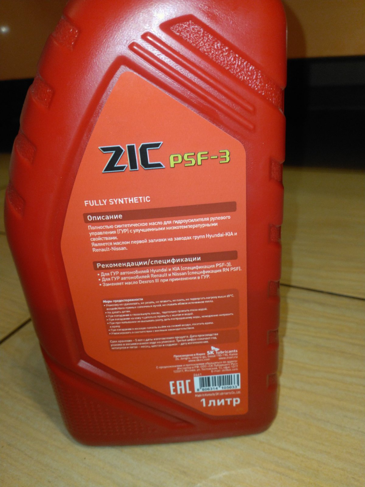

На сайте Zic написано, что ZIC PSF 3 является маслом первой заливки в ГУР на заводе Рено-Ниссан и Киа. По характеристикам вроде неплохое. Залил себе такое.
