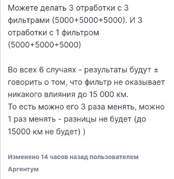

Я без претензий, но про презерватив совсем ведь не в тему? Я, лично, более, чем за 30 лет своей сознательной (взрослой) жизни) вообще им ни разу не пользовался. Теперь про фильтры - я тоже катаю фильтр по 2 интервала из 5тыс.км и что я вижу- выкручиваешь его, сливаешь из него масло, а он внутри, как новый, чистенький совсем. Правда, у меня 2 раза по 5тыс.км - это всего 200м.ч и 4месяца, но тот же Аргентум говорил, что проводились лаб.испытания и не будет никакой разницы между 5тыс.км+5тыс.км+5тыс.км и 3 фильтра и 5тыс.км+5тыс.км+5тыс.км и 1 фильтр
