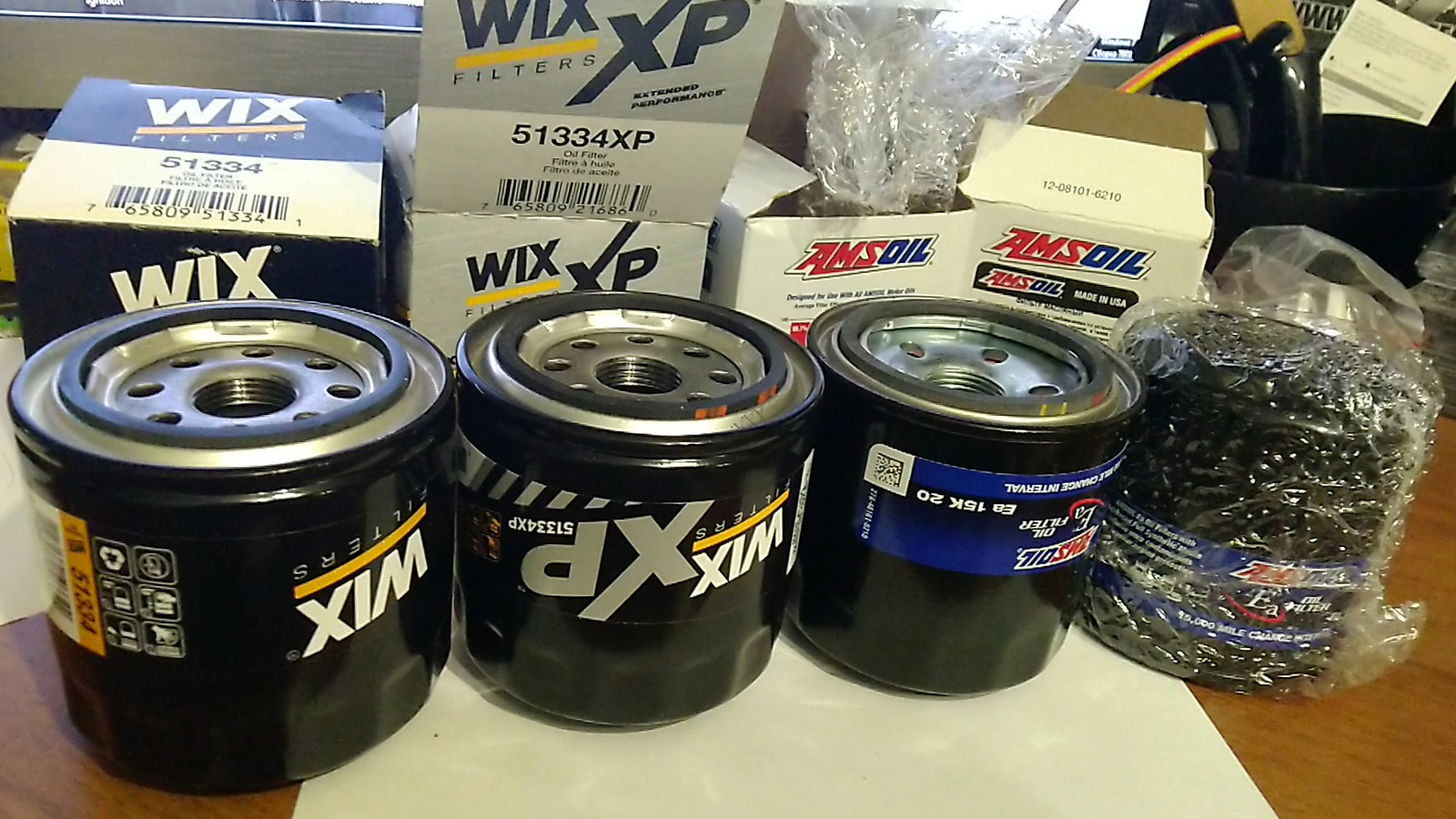

1 час назад, Dumus сказал:
kss-bas  можно, если фильтр синтетический, тоже есть отдельная тема по ним.
А ка узнать,что МФ синтетический?
4 минуты назад, kss-bas сказал:
Заглянуть в кроличью нору, отставить, во внутрь фильтра. Штора белая - оно.

5 часов назад, kss-bas сказал:
По номеру артикула и описании на коробке и корпусе фильтра. В профильной теме всё подробно описано.
