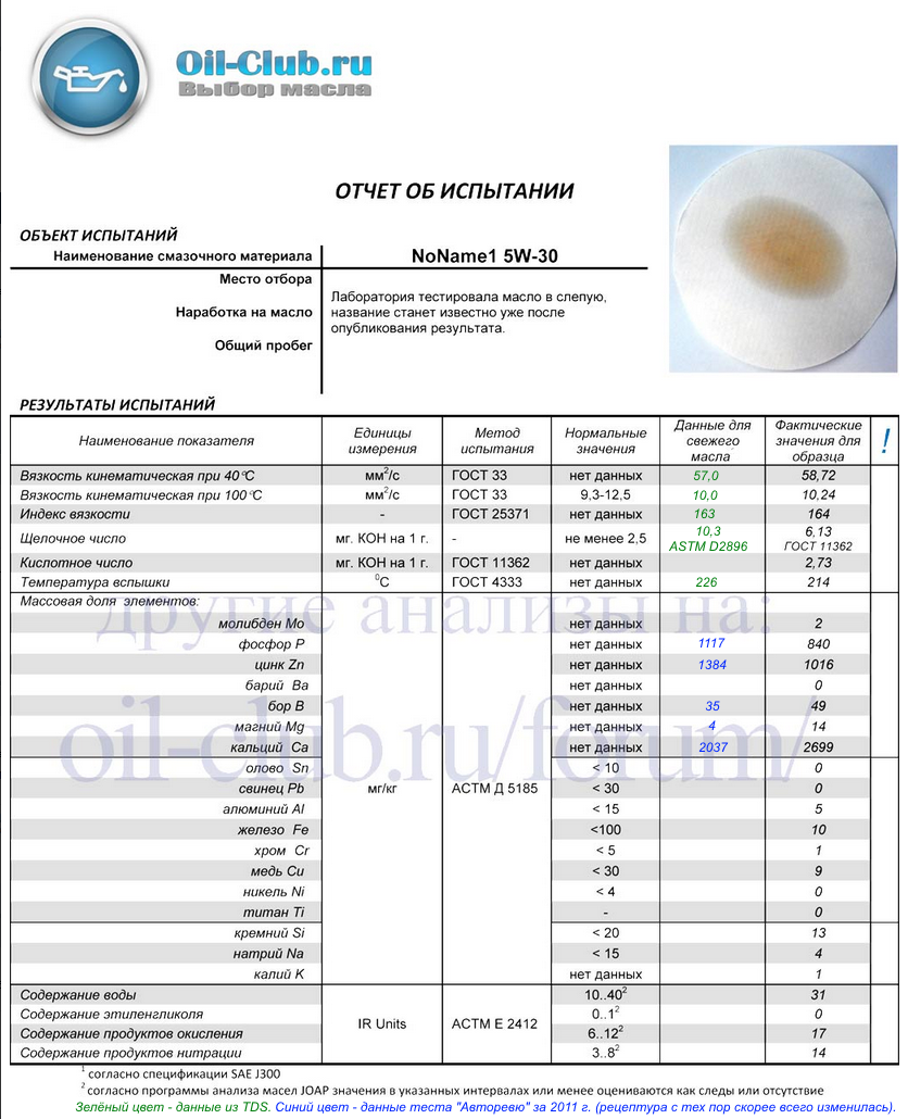

Motul 8100 Eco-nergy 5W30 отработка на Nissan Qashqai после 7100км.
Motul 8100 Eco-nergy 5W30 отработка на Nissan Qashqai после 7100км. за анализ спасибо Pavelzel.
Масло: Motul 8100 Eco-nergy 5W30
API SL/CF , ACEA A5/B5, FORD WSS M2C 913C; Renault RN0700
Автомобиль: NISSAN QASHQAI 2011г. 2,0 л. МКПП.
Общий пробег на одометре: 39000 км
Пробег на масле: 7100км
Моточасы: 123 моточасов.
Израсходованное топливо: 627 литров
Доливки масла: не доливал
Присутствие отложений в двигателе: нет
Автозапуск: не использовался
Предпусковые подогревы: не использовал
Период эксплуатации: август-июнь -20 --- +30
Срок эксплуатации: 10 месяцев
Топливо: Бензин 95 Лукойл ЭКТО+(60%), BP, Газпром-G-95-кл.5, ТНК-95 Пульсар, РН- 95-кл.5 .
Режимы: 90% трасса, 10% город
Фильтр масляный: Mann
Фильтр воздушный: Mann
Объем заливаемого масла: 4,4 литра
Отбор масла: насосом для откачки масла(не со дна)
Что было до этого масла: Такое же масло 2 раза, смена через 8 тыс км . То есть эффект накопления кислой среды от перекатов с предыдущих интервалов исключен.
Промывка промывочным маслом: не делаю - в картере остался несливаемый остаток старого масла.
Этот анализ делался лабораторией в слепую как NoName. Масло и данные узнали уже после того как выложили анализ.
Думаю 10-ку тысяч смело можно катать на нем
Что интересно, вязкостные параметры остались как у свежего (по TDS) :)
Ну вот и еще одно масло с одобрением Ford 913-C в нашу копилку. Пакет аналогичный МВ229.5 с Бором на уровне 70 ppm.
По анализу все в порядке. Меди минимум, так что масляный радиатор, похоже, тут ни при чем, хотя какую-то часть он давать может вполне.
Так и должно быть за такой интервал с трассой. Да и загустителя тут немного по сравнению с 40-ками.
И что ещё интересно, щелочное не сильно упало.

Я ж говорил Мотуль кроме цены похаять нечем ;)
Это тоже нормально. Оно упало на 25-30% от свежего. Еще за 130-170 моточасов оно будет примерно на уровне TAN. И за 300 моточасов ресурс этого масла по моющим свойствам будет исчерпан. Собственно, большего и не требуется :)
Ребята, а как думаете, каков бы был примерный оптимальный интервал у этого масла при 50% город / 50% трасса?
Оптимальный - 300 моточасов, но с трассой 50% и до 350 можно катать на крепком полнозольнике.
Хотя в данном случае можно просто менять масло каждые 15000 км. :)
Не факт, зависит от пробега, тут пробег чисто трасса, за 123 м/ч - 7100км накатал уже, при чисто городской эксплуатации имхо такой пробег к 300 м/ч и получим.
Все таки даже на крепком маловязком FORD WSS M2C 913C оптимальный вариант около 300 м/ч, не более.

Pavelzel, какое масло сливалось (коричневое/тёмно-коричневое/чёрное) ?
Для общественности в этом анализе 3 полезных момента:
1. Двигатель MR20DE. Набор статистики в связи с повышенным содержанием меди в ряде отработок с него.
2. Отбор масла: насосом для откачки масла(не со дна). Я боялся, что силуминовые шестеренки добавят в анализ погрешность, поэтому в двух анализах такой забор масла, чтобы это выявить. Но, видимо, опасения были напрасны, можно насосом отбирать масло на анализ.
3. Масло: Motul, которое "полоскает" каждый второй. Но никто не "полоскает" Apple, сравнивая цены на их продукцию с аналогичной китайской. У меня доверие к Motul было и осталось, хотя бы за открытость данных по маслам.

Даже Мобил1 Х1 5-30 с таким же фордовским допуском быстрее сдулся (правда на другой машине).
Это слишком субъективно, зависит от посуды, освещенности, посмотри капельную пробу. Если хочешь мое мнение, то коричневое, наверно, светло-коричневое на щупе.
Хороший анализ, особенно по меди :)
Собрав всё в одну кучу (данный анализ, TDS, тест "Авторевю"), получилось следующее:
Я не знаю, что там 4 года назад намерили АР, но содержание элементов в МИЦ ГСМ плавало очень сильно.
По данному маслу видно, что пакет тут типичный фордовский http://www.oil-club.ru/forum/topic/17294-lukoil-ljuks-sinteticheskoe-5w-30-svezhee/
