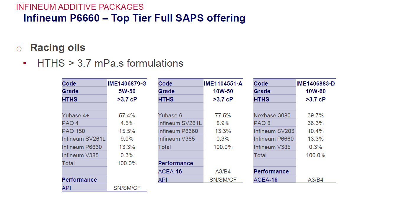

На счет ПАО сомневаюсь - обычно такие высоковязкие масла на ПАО не делают, истинная вязкость густая - а густые вязкости хороши и у гидрокрекинга. Хотя все возможно - ИК спектр получим узнаем из какой оно базы :)
По идее должен был Р6660 пакет с комбинацией ПАО-8 и VHVI-8. Но судя по Ноак и вспышке, была замена с VHVI-8 на VHVI-6.
Infineum P6660 так не выглядит, да и не должен он здесь быть. Не делают на нем масла вязкости 10W-60 (во всяком случае в спеках не увидел.) :)
