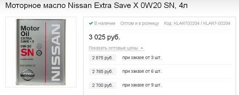

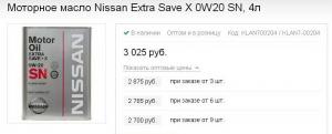

BarON Вот одно из по-настоящему родных масел
А вот это будет в три раза круче и два раза дешевле
а как же рекоммендация по 5w30 ? погоды у нас в Туле бывают от -30 до +30
При минус 30 0W20 в несколько раз круче "пятёрки". А плюс 30 и выше нормальная летняя температура в Токио.
П.С. Рекомендую изучить тему "анализы отработанных масел" по 0W20.
Самый низкий износ, либо его отсутствие - на "двадцатках".
