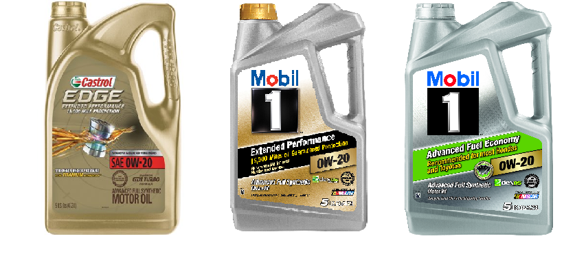

Всем привет. Есть вопрос.
Полгода назад купил Camry 2012, в ней было залито Toyota Motor Oil 0W-20. Настала пора менять масло. Думал взять то же масло, но сравнив цены оригинального Toyota и Castrol и Mobil 1, решил сделать выбор в пользу последних. До этого в других машинах всегда использовал Castrol Magnatec (раньше) или EDGE (все последние годы), не имея проблем.
А сейчас почитал форум, как-то совсем мало информации о Castrol 0W-20, все больше о Mobil 1, поэтому решил спросить, какой вариант предпочтительнее из нижеприведенных (цену указал справочно, пара долларов туда-сюда не принципиальна) :
* Mobil 1 0W-20 Advanced Fuel Economy Full Synthetic Motor Oil, 5 qt. -- 27$;
* Mobil 1 Extended Performance 0W-20 Full Synthetic Motor Oil, 5 qt -- 30.5$;
* Castrol EDGE Extended Performance 0W-20 Advanced Full Synthetic Motor Oil, 5 QT -- 30.5$
И главный вопрос -- оригинальное Toyota Motor Oil 0W-20 чем-то лучше/хуже?
Спасибо!
Сам склоняюсь к Castrol, так как всегда пользовался только им, но если Mobil чем-то лучше, то я без предрассудков. )

Первое, Мобил всегда производит качественные масла которые не уступят конкурентам, второе, зачем платить больше если характеристики точно не хуже, третье, масла для Тойоты производит Мобил. Ну и если очень хочется Кастрол, то залейте его, дело ведь не в этикетке, а в условиях и адекватном интервале.
ИМХО, Мобил все же лучше
Booster Спасибо, из этих двух Mobil, я так понимаю, что брать Mobil 1 Extended Performance, верно?
И какой интервал замены адекватен этому маслу (условия самые стандартные)?
10 минут назад, Paranoid сказал:
Extended Performance не вижу смысла брать, Mobil AFE 0-20 очень хорошее масло- остановите свой выбор на нем, хотя это дело вкуса можно и extended. Не знаю что такое самые стандартные условия в вашем случае, но 250 моточасов должно отработать

6 часов назад, Booster сказал:
Мобил все же лучше
+1
и если для Вас
7 часов назад, Paranoid сказал:
то возьмите
в нем ПАО до 70% и пакет должен быть хоть чуточку, но посильнее AFE (где ПАО до 40%)
Mobil1 EP 0w-20 MSDS.pdf
Mobil1 AFE 0w-20 MSDS.pdf
5 часов назад, Paranoid сказал:
в США стандартным считается 5000 миль
что по-нашему примерно 8000км, так что ориентируйтесь на 5000 миль. Хотя - как там у вас с пробками? Может имеет смысл тогда взять что-нибудь подешевле и даже из вязкости 5в-20 (там холодов-то у Вас особых и не бывает) и менять масло чуть почаще - 3-4 тыс.миль
Но! Не надо забывать о "фирменном" масле Тойоты.
Если речь идет об этом масле - https://www.oil-club.ru/forum/topic/31986-toyota-motor-oil-0w-20-api-sn-08880-12205-zhestebanka-new-svezhee/ (какова цена на это масло у Вас?)
то это достаточно "передовое" масло, предположительно с добавкой эстер-молибдата Molyvan-855 от компании Vanderbilt Chemicals, LLC,
анализы отработок масла Idemitsu Zepro Eco Medalist 0w20 (содержащее данный органо-молибденовый комплекс) показывают наименьший износ
(на американском рынке подобное масло Идемитсу идет в пластике и под другим названием - https://www.oil-club.ru/forum/topic/33358-idemitsu-zepro-eco-medalist-advanced-moly-0w-20-usa-svezhee/)
Идеально бы - отъездить на любом из этих масел интервал 4000 миль и сделать анализ отработки и исходя из него ориентироваться и по маслу и по пробегу.
