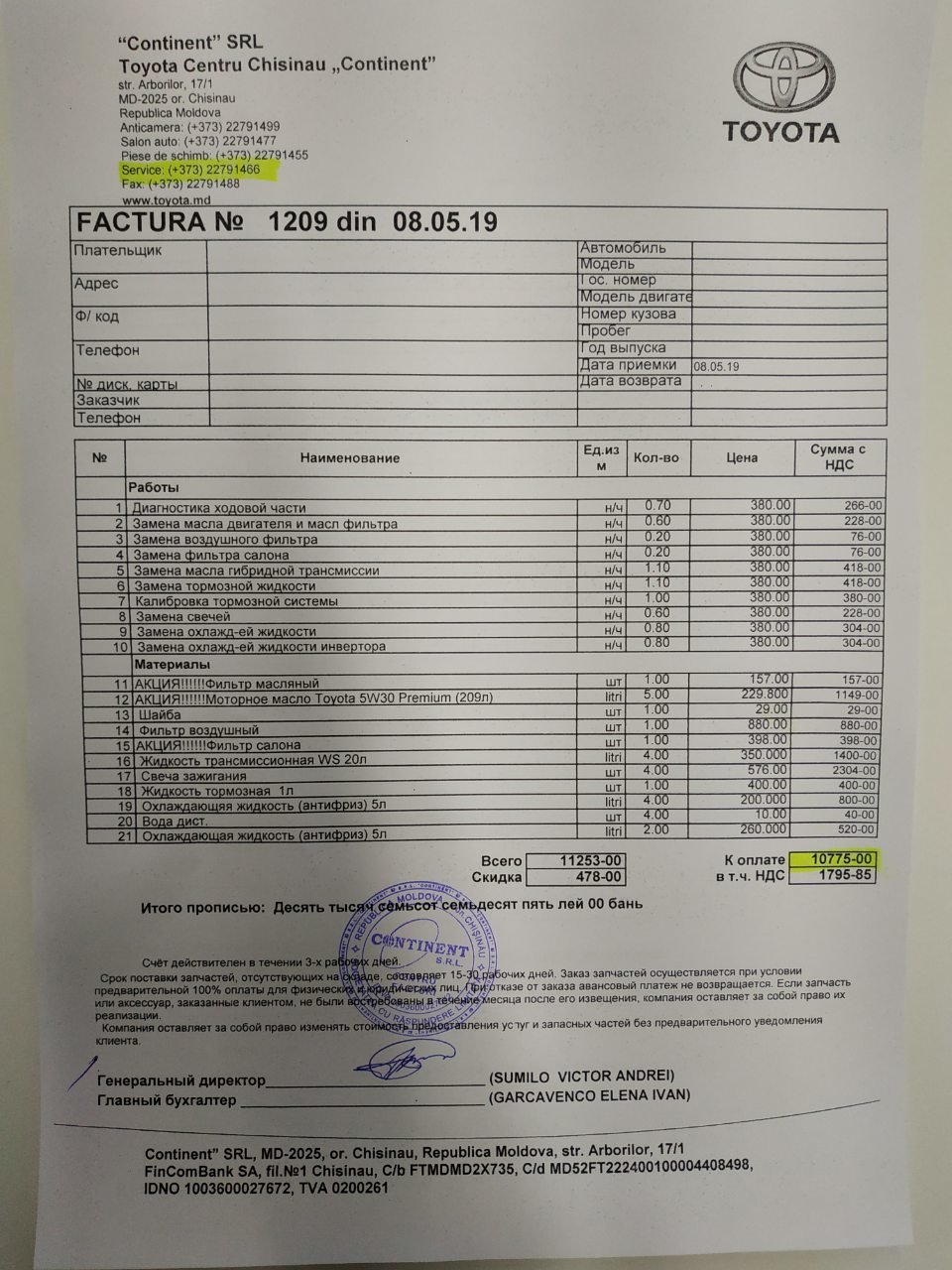

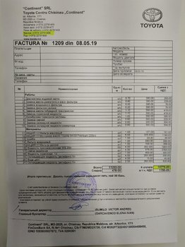

Ок, факты, ОД льют 5w30. А некоторые и 5w40. Факт ?! IMG-1ad5952d295d528a05f235ae27cc9e7a-V.thumb.jpg.1e482211dcfb4d6c6c2295f338c2f0b2.jpg
2 часа назад, killsound сказал:
Смотря для кого. То что льет ОД- это отдельная и очень больная тема. Для себя они могут и 5-40 лить, ну так выгоднее, но не для владельца. Я тоже могу залить 5-50 в свою машину и она поедет. Это будет факт. Я о том что анализ отработки 0(5)-20 покажет отличный результат и этот факт важнее остальных. Просто официалы готовят себе клиентов с самого начала, кстати, пример тойоты не показателен. Причины сразу 2, первая- масло 5-30 некий оптимальный вариант и для перестраховщиков и для круглогодичной эксплуатации и тд. Вторая, тойота ездит на любом масле, главное- менять вовремя, хоть 0-20, хоть 5-40.
Как пример подобного факта- есть автоматы не обслуживаемые на современных машинах. Вопрос только один- это как? Вернее, сколько ресурс у этого чуда?
Суть всего этого- нужно доказать что двадцатки- зло и показывают больше износа по сравнению с 5-40 или 0-30, например. Для этого нужна серия отработок с одного авто на разных маслах. В общем, тяжело и затратно.

Да и авто не одно, должна быть серия. Это могут сделать ОД или завод, у них есть ресурсы. Но они же уже сделали это и заботятся о нас и наших авто ;)
