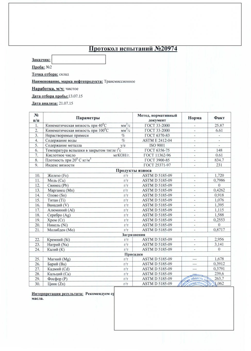

Помогите разобратся с результатами тестов ATF
День добрый уважаемые форумчане.
Возник вопрос, и так как форум является сосредоточением людей знающих и просто подкованных в технических аспектах масел,
то решил поспрашивать у вас следующее:
Занимаемся ремонтом акпп,используем как оригинальные, так и набирающие популярность аналоги масел.
К некоторым аналогам у мастеров возникли вопросы.
Провели в нашей городской лаборатории закрытый анализ масел, нам выдали результаты.
Но к сожалению, я не обладаю глубокими познаниями в химии.
Тоесть я естественно вижу, что есть различия, но насколько критичны эти параметры, и чтобы вы, исходя из этих данных, посоветовали использовать в АКПП
Тест был слепой, скажу только что пробы
1, 7, 5 - аналоги Toyota WS
2, 3, 6 - аналоги вариаторного Nissan NS-3
TOyota WS - выделяется образец №7 - высокая холодная вязкость - как ведет себя акпп на холодную с таким маслом ?
образец №1 - оригинал от тойоты ? №5 - где то между этими. Пакет присадок у всех схожий.
2,3,6 так же вопросы по вязкости 6 совсем густо на холодную.

@Variant, а названия / марки масел в последующем планируете опубликовать? Или тайна останется?
Всем здравствуйте, прошу прощения, что ненадолго покинул ветку.
Во первых, fonserg прав и проба №1 - это оригинал тоеты)
Во вторых, уточнил информацию по пробам:
№2 - Nissan NS3 оригинал
№3 и №6 - аналоги NS2
  12.08.2015 в 15:36, Variant сказал:
А №5 и №7 - названия масел можно узнать?
