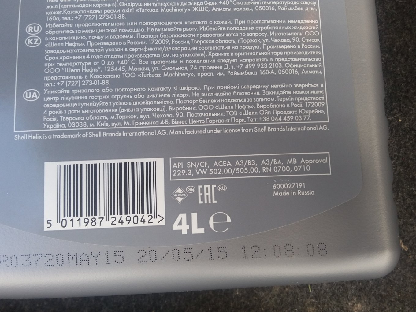

опять же у Шелла допуск MB 229.3 у Вальволайна MB 229.5 т.е. я так понимаю он более стоек к угару.
на шелле опять же фантастический NOACK 6.6 ! Псле лкуовского 12 факт угара быть не должно.
но по низкотемпературному показателю шелл пр -30 уже на грани фола.
Доверился я гуру, сгонял взял шелл. Интересно, что литрушка европейская, а 4 литра нашего производства. И классы по АПИ у них разные. Вязкость конечно, не то что хотел в идеале, пятерочка, но у меня все равно авто гаражного хранения.
Всем кто помог, спасибо)))

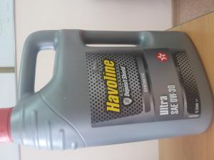

Кстати в магазе сказали, что TEXACO HAVOLINE ULTRA 0W-30 5L это по сути та же Петруха.
Не знаю, не задавался этим вопросам - а продавцам нужно верить с осторожностью...

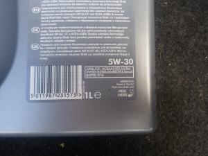

Старая партия, не беда... разница несущественна, считаю

В общем не пошел у меня шелл)) Литрушка под европу оказалась подделкой. Пошел сдал все это добро обратно. На замену предложили Валволайн 0-30. За внимательность по шеллу сделали суперскидку)))
Как маслице? Инфы по форуму нет особо. Тестов свежего и отработок тоже.
С сайта bevo.mercedes-benz . Texaco Havoline Ultra 0w30 Chevron Global Lubricants, GENT/ZWIJNAARDE/BELGIUM .Допуск бенца 229.5 имеется а что ещё нужно в наше неспокойное время подделок :sorry:
