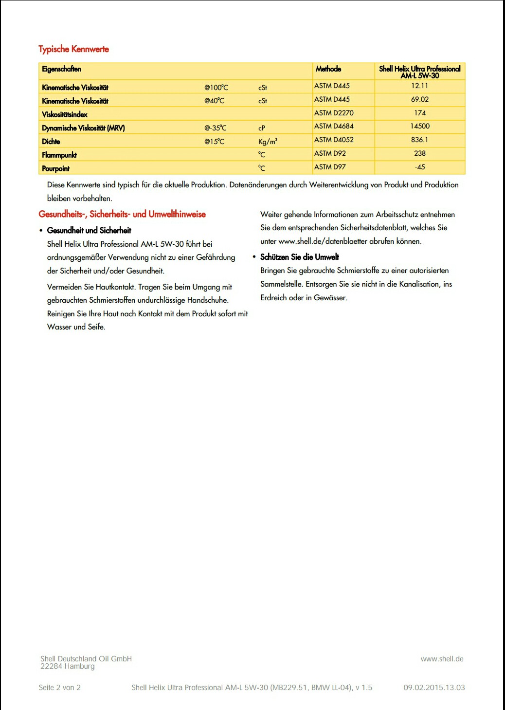

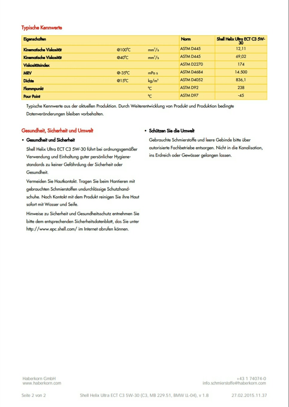

  22.11.2017 в 16:16, DemonDL сказал:
Похоже на сайте ошибка.
Разные основы; здесь фото канистры на г/к, а на приведенном мной скрине "пуре плюс" (см. надпись на поршне)
вот что нашел из переписки шелл в контакте :Shell Russia 21 дек 2015 в 23:24
Сергей,
Продукты Shell Helix Ultra ECT 5W-30 и Shell Helix Ultra ECT C3 5W-30 – это продукты с различными пакетами присадок и на различном базовом масле. Кроме того, данные продукты имеют различные допуски автопроизводителей и, соответственно, не являются взаимозаменяемыми – тем более, если речь идет об автомобилях Volkswagen, Skoda, Audi или Seat. Сравнивать данные продукты между собой некорректно.
Что касается значений интересующих пользователя параметров, то, в соответствии с требованиями ACEA C3, щелочное число продукта Shell Helix Ultra ECT C3 5W-30 составляет не менее 6 мг КОН/г, сульфатная зольность не более 0,8%. Кислотное число данной спецификацией не регламентируется.
Это же два совершенно одинаковых масла, или нет??
Изменено пользователем DIMA312

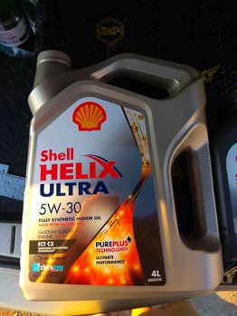

Вчера вот такую красоту увидел в супермаркете "Лента" в СПб всего за 2 т.р. - Shel Helix Ultra ECT C3 5w-30 сделанный из природного газа,
Код для заказа 600037438 пока не бьется ни в автодоке, ни в экзисте.

Жителям СПб - в Ленте опять акция на "газовое" масло Shell Helix Ultra ECT C3 5W-30 в новых канистрах, 1800 руб. за 4 литра, вот такое:
