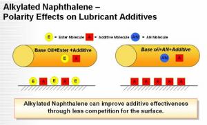

так NGN содержат AN ?
Если да, то какие? А то вот тема http://www.oil-club.ru/forum/topic/24076-masla-s-dobavleniem-alkilirovannyh-naftalinov/?p=669304 и как то там нет ваших масел.
Где ошибка?
Это я Эльдара в заблуждение ввел своей теорией "если масло на пао и в нем нет эстеров значит алкалины" :) Он от моих слов говорил скорее всего :) так что это моя вина больше...
  12.06.2016 в 13:56, dmt85 сказал:
Где ошибка?
Запрошу на заводе в каких маслах и что есть. Позже отвечу.
Где ошибка?
Уточнил информацию на заводе. На сегодняшний день AN в маслах Eurol не используются. Данная технология интересна, но пока слишком дорогая.
Далее лаборатория поделилась следующей информацией:

Супер,спасибо огромное,за первую таблицу! Изменено пользователем Sebastian_Pareiro1
