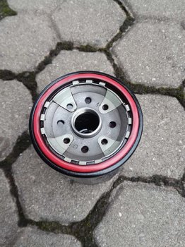

В 14.04.2017 в 19:55, ModeratorSigma сказал:
@Jugador, ждем распил фильтра, заодно и посмотрим на колечко красного цвета, иногда оно бывает просто окрашено в красный, а краска отколупывается ногтем.
Вот тоже текло из под фильтра mahle/knecht oc617

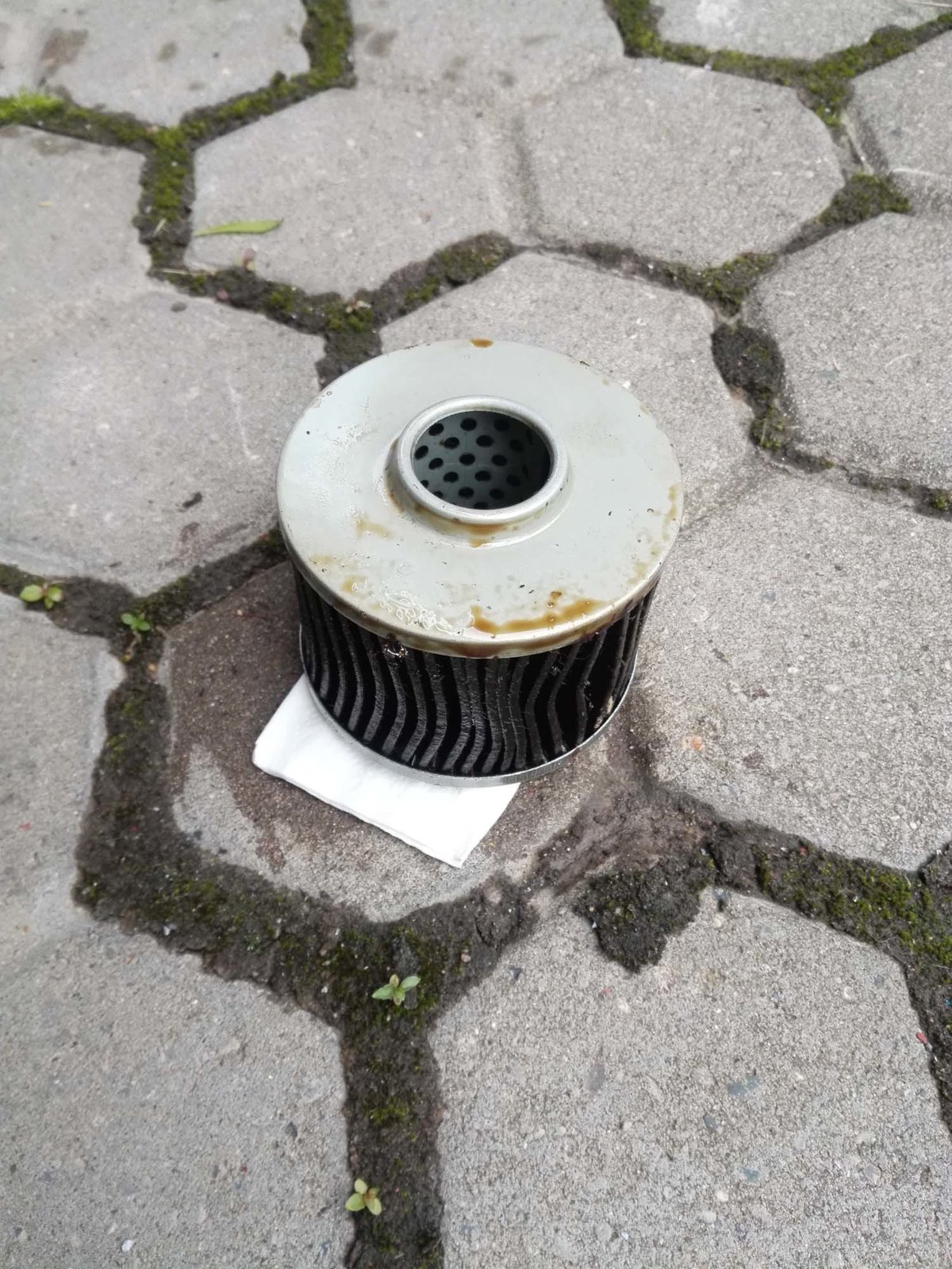

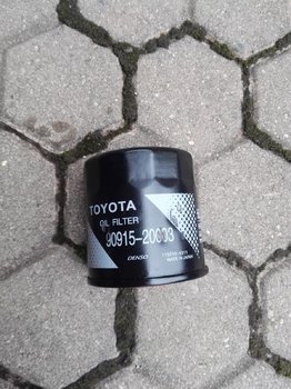

Всем кого еще интересует эксплуатация масла NGN NORD в гибридном Лексусе сообщаю:
Распил фильтра показал, что перепускной клапан работает, сам фильтр и изнутри и внутри смотрится, как оригинальный.
Фото распила приложено. Проволочку вставил, чтобы было видно, что клапан открывается.
Отработку на анализ не повез, ибо жалко и времени, и денег.
Из случившегося сделал вывод:
В Лексус гибрид лить только масло 0-20, 0-30. Как и делалось у официалов.
Всем успехов.

26 минут назад, Jugador сказал:
Это не совсем так.
Он не может смотреться как оригинальный, поскольку в нём бумага, а не губка.
Оригинальный изнутри выглядит немного по другому:
 https://forums.drom.ru/gt-forum/t1151434630.html
Подделка установлена, отсюда и проблемы. Не возлагайте все на масло. :)
3 часа назад, konung сказал:
Это не совсем так.
  Скрыть содержимое
Упс.... Совсем по другому. Был не прав.
Напомни у тебя слишком долго горела масленка на этом фильтре? В чем проблема была изначально? Просто у подделок перепускные обычно наоборот легкие и масленка быстро гаснет, потому что клапан почти всегда открыт пуская грязное масло помимо фильтрации. А тут что получается, через чур тугой что ли был? :)
