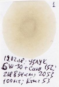

Решил УзЛук смешать с Синтолюкс-132
1) Uzautooil Premium 5W-30 API SL, GF-4, партия 11.2013г. + 0.25литра Синтолюкс-132
2) Nissan X-Trail (MR20DE)
3) Общий пробег на момент взятия пробы 218834km
4) Пробег на масле на момент взятия пробы 2053км, трасса/город - ср.ск.-20.5км/ч
5) Сезон эксплуатации масла - февраль 2018
6) Моточасы 100мч
7) Израсходованное топливо 238 литров бензина АИ-92 ЭКТО класс 5 от Лукойла на 4.5 литра залитого масла. Ктм=53
8) Проба взята с прогретого двигателя, сушилась 24 часов в квартире.
Всё только начинается.
Изменено пользователем igork

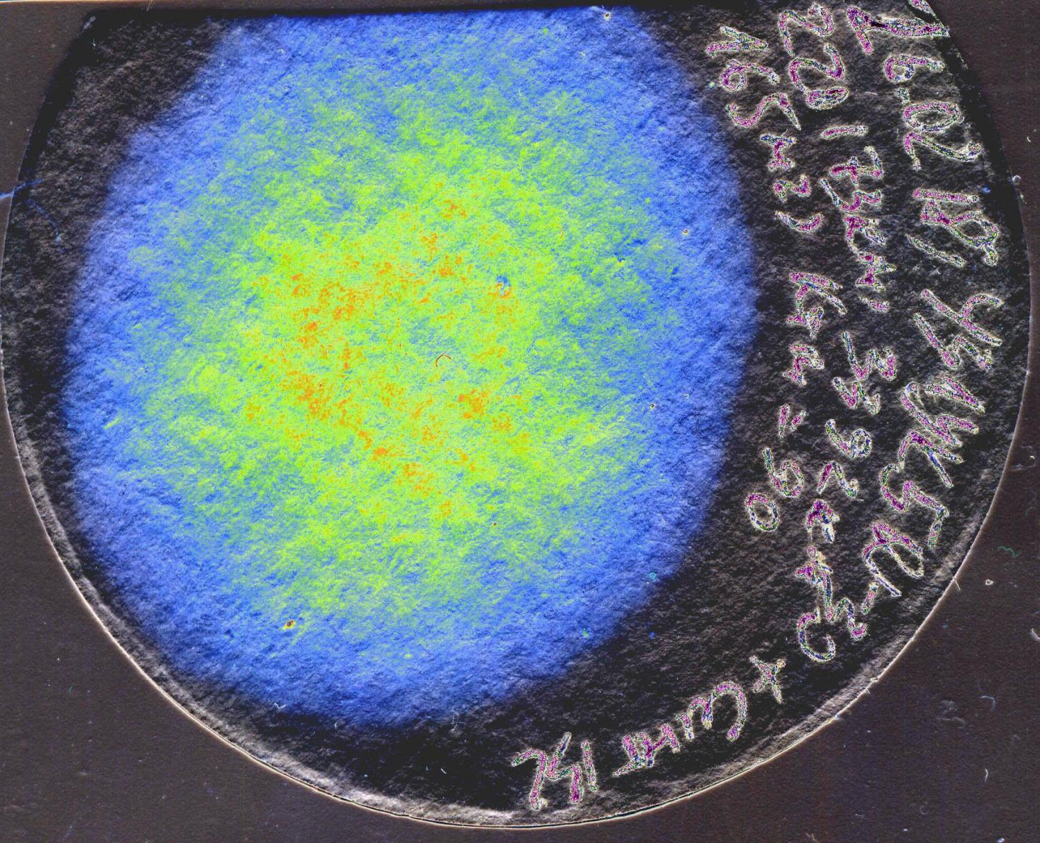

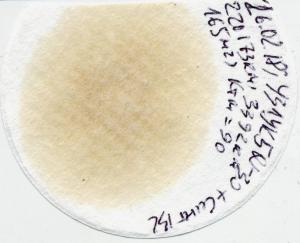

Продолжу
3) Общий пробег на момент взятия пробы 220173km
4) Пробег на масле на момент взятия пробы 3392км, трасса/город - ср.ск.-20.5км/ч
6) Моточасы 165мч
7) Израсходованное топливо 405 литров бензина АИ-92 ЭКТО класс 5 от Лукойла на 4.5 литра залитого масла. Ктм=90
Очень неплохо.

Сравнивая с предыдущими пробами при такой же наработке, видно, что Синтолюкс улучшает антиокислительные и диспергирующие свойства.
