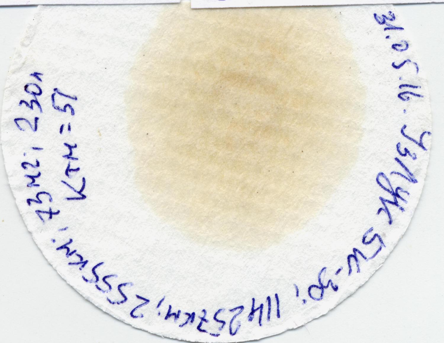

Продолжу серию.
1) Uzautooil Premium 5W-30 API SL, GF-4, партия 03.2013г.
2) Nissan X-Trail (MR20DE)
3) Общий пробег на момент взятия пробы 114257km
4) Пробег на масле на момент взятия пробы 2555км, трасса/город - 40%/60%
5) Сезон эксплуатации масла - май
6) Моточасы 73мч
7) Израсходованное топливо 230л бензина АИ-92 класс 5 от Лукойла с Пермского НПЗ на 4.5литра залитого масла. Ктм=51
8) Проба взята с прогретого двигателя, сушилась 25 часов в квартире.
Всё как обычно, без эксцессов. УзЛук явно нравится моему мотору. А вот Pakelo ему чем-то не понравилось.

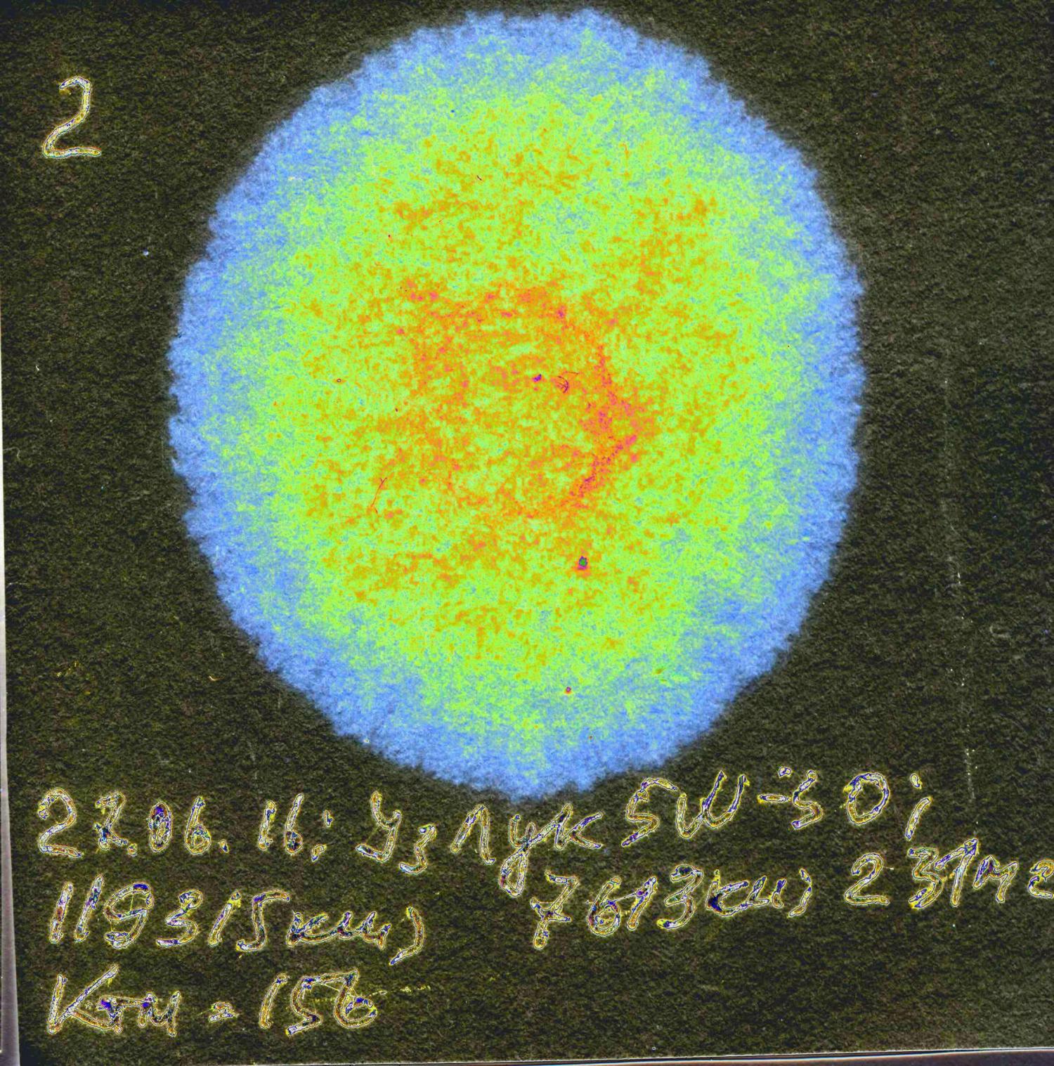

Предстоит длительная поездка, так что закончу серию.
3) Общий пробег на момент взятия пробы 119315km
4) Пробег на масле на момент взятия пробы 7613км, трасса/город - ср.ск.-33км/ч
5) Сезон эксплуатации масла - май-июнь
6) Моточасы 231мч
7) Израсходованное топливо 701л бензина АИ-92 класс 5 от Лукойла с Пермского НПЗ на 4.5литра залитого масла. Ктм=156
8) Проба взята с прогретого двигателя, сушилась 27 часов в квартире.
В этой серии как раз есть. Как то раньше обычного в этот раз масло "закругляться" начало. Думаю, что это результат взаимодействия с остатками сильно окислившегося Pakelo.
Изменено пользователем igork
