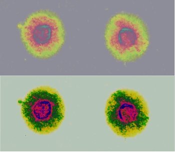

Mobil1 0W-40 300мч (картер 3.8 доливка примерно 1.5 литра) сканер 600dpi
Igork теперь научи меня как ты делаешь инверсию цветов? На просвет посмотрел вроде внешний ореол, самый светлый и прозрачный, отвечающий за бензин - мал.
Я через фотошоп делаю
Вот запакованный файл моих настроек
oil.zip
его нужно распаковать и кинуть в
C:\Users\Имя пользователя виндовс\AppData\Roaming\Adobe\Adobe Photoshop CS5\Presets\Curves (если таких папок не видно значит они скрыты, нужно разрешить просмотр скрытых папок в свойствах)
А применить настройки к фото можно так:
Открываем файл капли в фотошопе > идем в меню Image > Adjustments > Curves и там в закладке Preset выбираем Oil - фото преобразится.

[ 3 литра доливки на 400мч - похоже и анализ лабы я получу такой же невнятный. "вроде не убил а вроде и менять уже нужно".
прям как на некоторых "немцев"(правда объем картера разный). Интересно глянуть :rolleyes:
будет с кем посравнивать :)http://www.oil-club.ru/forum/topic/18971-mobil1-0w-40-kapelnii-test-nordman/#entry457032
я пока мало набегал, масло еще чистое
1) Точное название масла Mobil1 0W-40
2) Марка авто(мотора) Toyota Curren 3S-FE
3) Общий пробег 330 000км
4) Пробег на масле на момент взятия пробы 10147км
5) Сезон эксплуатации масла с декабря по сентябрь
6) Моточасы 409мч
7) Израсходованное топливо 1146литров
8) Проба взята после трассы, сушилась 24 часа на кухне.
9) Объём заливаемого масла, доливка. Залито 3.8, долил 2.6
никакой блин разницы, после 359мч на прошлой странице выглядит страшнее чем после 409мч :)
@torcon, ИМХО, а мне кажется эта капля страшнее, ядра уже почти нет, масло уже почти ни чего не удерживает в своем объеме, зоны чистого масла можно сказать вообще нет.
Изменено пользователем Zamok
думаю на половину мертвое. То есть еще можно было катать 5 тыс к примеру. Но мля это замкнутый круг, за 5 тыс км я опять долью 1.3 литра :D
Разбогатею буду делать анализ этого масла и посмотрим, мне интересно как там кислотное себя поведет при постоянной доливке свежего.
По-моему у тебя капля немного съехала, поэтому ядро размытое. капни ещё раз, только аккуратно.
@igork, да съехала, я когда капнул понес - ветер подул лист загнул, поэтому размыв. Фиг обманешь :)
Сейчас уже все Игорь масло слито... Позже глянем на анализ отработки подкрепим к этим тестам.

Здравствуйте, зацепила меня эта тема с каплями , в общем после долгих мучений с программами  подружился только с IrfanView
Машина BMW e60 2004 года 2,5 литра
Масло Mobil1 FS 5W-30
пробег на масле около 3-4 т.км
Долго игрался с фильтрами так и не сообразил как лучше, два разных фильтра в программе  IrfanView
Интересно сколько еще можно кататься на нем.
Последнее изображение с фильтром от torcon через фото шоп
