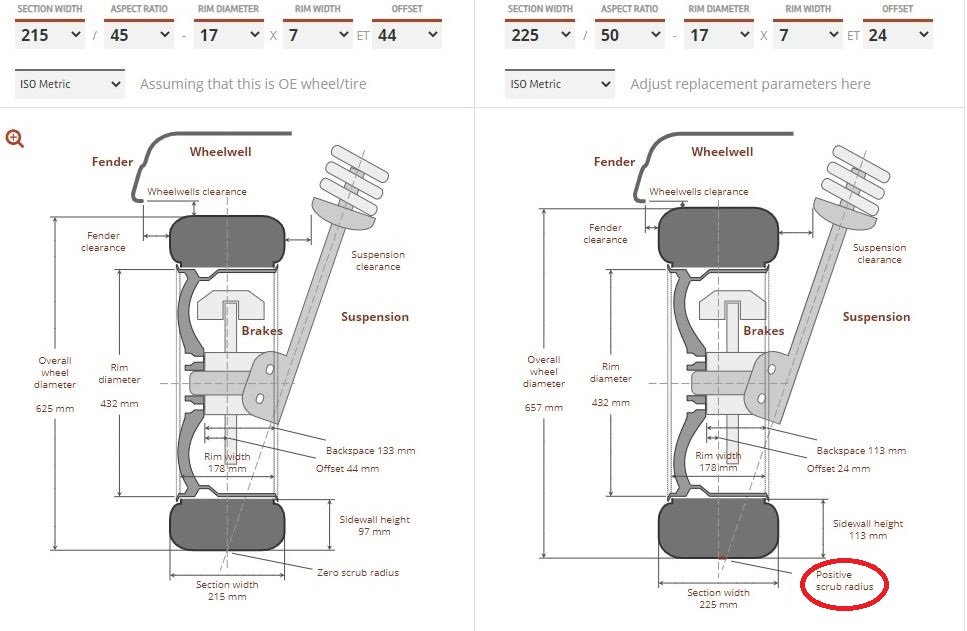

Тот товарищ на Опеле засунул резину 225 на узкий для неё 7-дюймовый диск.
С таким уменьшение вылета на штатной резине плечо обката станет ещё более положительным.

YWU12V , я про другое, когда ставишь широкую резину на узкий диск, то машина сама по себе может менее стабильной стать, как раз машина по дороге будет гулять.
8 минут назад, Buran сказал:
Ошибаетесь же.  Профиль то разный, ширина сама по себе на ПО не влияет.
Ширина не влияет, я не спорю, но с тем же профилем в арку не лезет.

Лишь обратил внимание, что вылет очень важная характеристика! А многие так не считают.

Если увеличить, скажем на 20, то может и проявятся негативные последствия, а при такой небольшой разнице негатива никакого заметно не будет. Сам с большим выносом катаю, проблем не вижу. А вот устойчивость в поворотах и перестроениях заметно лучше...
а с большим - это сколько в цифрах и относительно  рекомендованного значения?
