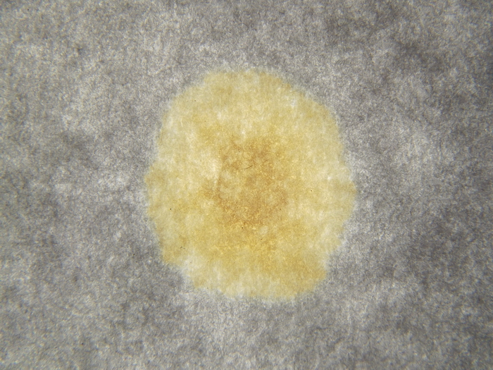

Гуру капельных проб, подскажите про состояние масла пжлст.
Пробег на масле 7300, менять хотел на 8000, но чёт хочется поближе к отрицательным температурам сменить (хотя бы до октября покататься), чтоб в зиму с автозапусками и короткими поездками въехать на свежей канистре.
Средняя по бк 40км/ час. Масло Valvoline synpower 5w30. Залито в феврале. В летне-осенний сезон преобладает трасса.

Капля сохла 5,5 часов. Фото делал положив лист на стол и другой раз приложив к стеклу на солнце.
Мало сохла. нужно больше времени. Сейчас выглядит как рабочее масло.

  14.08.2015 в 11:15, toureech сказал:
Тогда завтра сменю фото на 24 часовые.

Вот капля после двух суток.
По виду у тебя отличная капля, средняя скорость высокая 40км.ч, видимо поэтому. Судя потому что у тебя тойота надо в тяж условиях менять через 5000-7000км, но у тебя не тяж условия судя по капле и средней скорости - поэтому 10 000 км откатай и слей.

А это фото микрокапли-пока тряс щупом брызнула рядом с основной.
Сфотал вобще в упор к стеклу.
Намного хуже вид стал по сравнению с фото в первых сообщениях?
Ядро в виде темного круга раньше чётко было, а сейчас он как распался. Или оно не обязательно должно быть чётко замкнутым?
если капнул и пока нес немного сместилась капля у тебя разорвет ядро... Как у меня вчера

ветер подул и капля сместилась, получилось 2 ядра...

Поживёт ещё пару тысяч?
