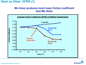

Что требуется в КПП? Во-первых, это защита от ударно сдвиговых нагрузок в зубчатых узлах, как раз те, что в данном тесте. В двигателе гораздо важнее температурная, антиокислительная стабильность и вязкостная стабильность, диспергирующая способность (способность удерживать во взвешенном состоянии продукты окисления и сгорания). Во-вторых, для противодействия ударно-сдвиговым нагрузкам нужны твердые противозадирные присадки в очень больших количествах, типа Серы, Цинка, Фосфора, Молибдена и Бора www.oil-club.ru/forum/top…6/page__st__45oil-club.ru
Твердые присадки (присадки высокой предельной нагрузки (extreme pressure — ER)
Данный тест, я считаю, можно выиграть просто уменьшив вязкость и добавив большое количество Бора или ZDDP. Бор относится к самым твердым присадкам и хорошо справляется с большими ударными нагрузками, НО! Обратной стороной медали будет увеличенный износ, особенно мягких металлов-вкладыши (со слов одного из главных специалистов по созданию присадок типа Форсан, Супратек и т.д.) при небольших нагрузках.

В двигателе, показатель износа не должен превышать определенного значения, т.е. толщина жесткой пленки не должна быть более толще и жестче (120 нм это некая золотая середина), ибо износ будет увеличиваться (противоизносные и противозадирные свойства изменяются в противофазе!). Поэтому содержание ZDDP и других жестких присадок больше определенного значения в двигателе начинает работать как абразив. Еще, также слишком толстая и жесткая масляная пленка плохо ложиться на вертикальном сильно раскаленном цилиндре (молибден, кстати, в этом смысле помогает липнуть ZDDP к металлу).

Читал, что как раз противозадирные EP-присадки (молибден, бор) в большом кол-ве могут увеличивать износ в обычной (не экстремальной) эксплуатации. А вот слой ZDDP вроде как уменьшает износ и работает именно как антиизносные, а не как EP-присадки. Некоторые производители (BP, например) так и подразделяют присадки на антиизносные и антизадирные EP.
Да, на сегодняшний день ZDDP вне конкуренции среди жестких присадок против износа и задира в т.ч. Бор отлично защищает в экстремальных режимах, но в обычном режиме больше определенного значения (это значение ни кто не угадает точно) увеличивает износ, особенно мягких металлов.
Как бы там ни было, если в работу вступили жесткие присадки, если адсорбционная и гидродинамическая пленка разорвалась, износ скачкообразно, по любому, пойдет вверх (какие бы там фуллерены не содержались). Поэтому вопрос базового материала в масле это основной вопрос.
