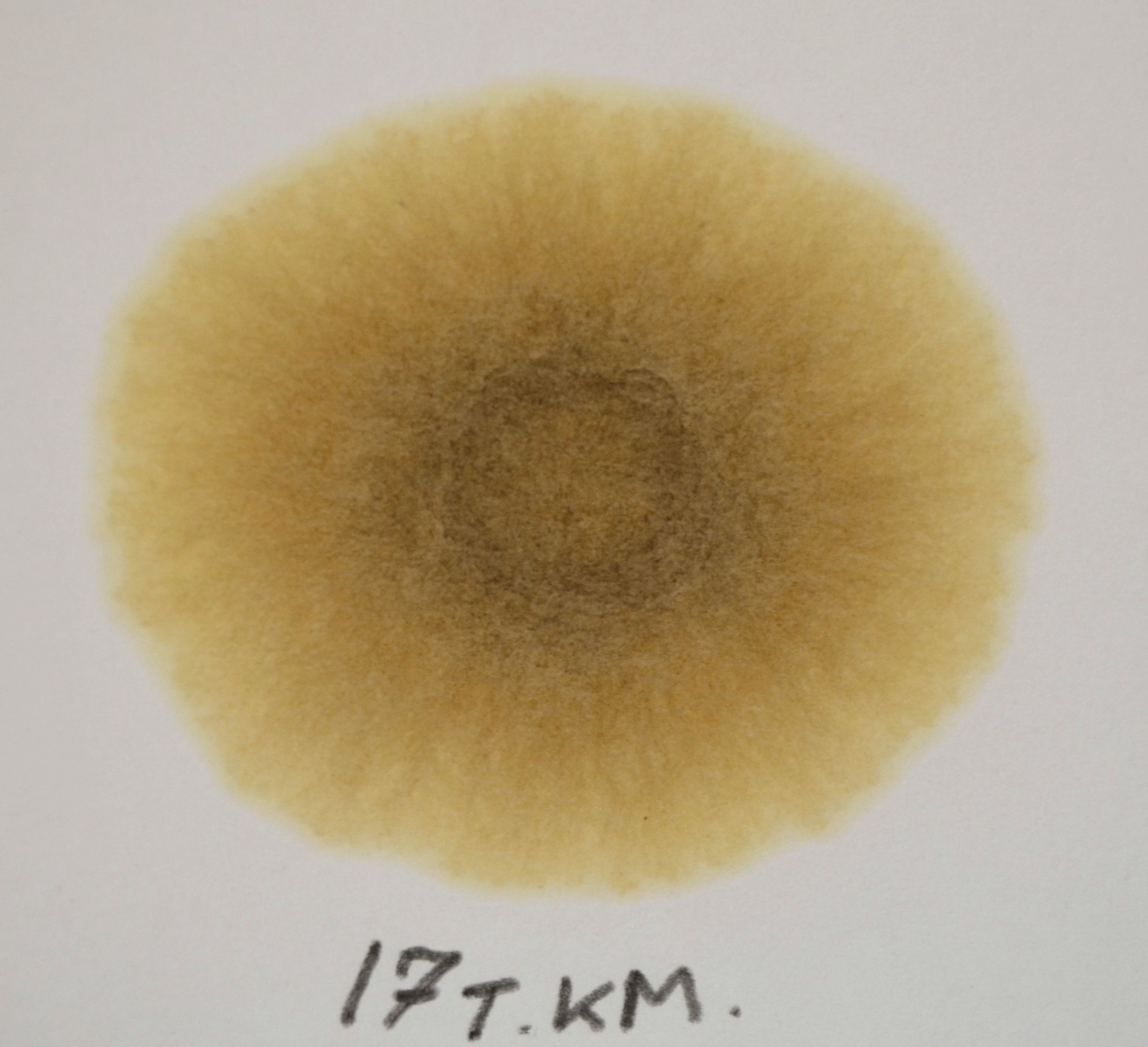

Statoil Lazerway LL 5W-30 капельный тест OlegArh

  18.08.2014 в 15:59, OlegArh сказал:
Пробег на масле: 18100км,ср. скорость-49км/ч. ср. расход-6.9 л/100км.
Моточасы: 479м/ч
Израсходованное топливо: За период на масле - примерно 1250л
Доливки масла: не доливал.За интервал, по щупу, уровень ушёл от максимума до середины.

на 14 проба была уже некрасивой. почему в конце-то улучшилась, просто из-за отсутствия минусовых температур? доливок совсем никаких не было?
Изменено пользователем GReY
Доливок никаких. 14тыс - начало марта,16тыс - конец мая, у нас только заморозки ночные прекратились( я резину летнюю где-то 25го мая поставил), а 18т - уже конец июля. Бонусом проба на 17тыс.- начало июля.В первый пост не влезла.

это анализ на днях покажет, поглядим.. Кап.проба по сути только наличие мехпримесей, воды и топлива показывает, и в состоянии ли масло эти мехпримеси поддерживать во взвешенном состоянии. Изменено пользователем OlegArh

Ну вот и анализ подоспел:
ссылка на тему
масло умерло ровно на столько, на сколько оно и должно умереть перед заменой.
  19.08.2014 в 19:31, OlegArh сказал:
ссылка на тему
OiegArh , да зачётно-показтельный анализ получилсяgood.gif.
Хотя судя по последней капле ...,если бы километраж не стоял ну не сказал бы что масло умерло ? почти.
Изменено пользователем voka65
  19.08.2014 в 19:47, voka65 сказал:
в общем да, в моей коллекции(правда не с моей машины) есть "капли" и намного хуже.
...масло умерло ровно на столько, на сколько оно и должно умереть перед заменой.
А как же мнение, что значение TAN не должно быть ниже TBN?
