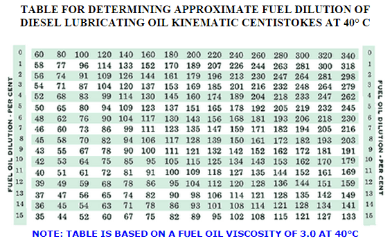

Вязкость до 30ки просела и это топливо с 90 до 81 вязкость при 40С, тут вязкость похоже быстрее умрет чем Щелочное... :) 41 литр масла. Трасса 95%.

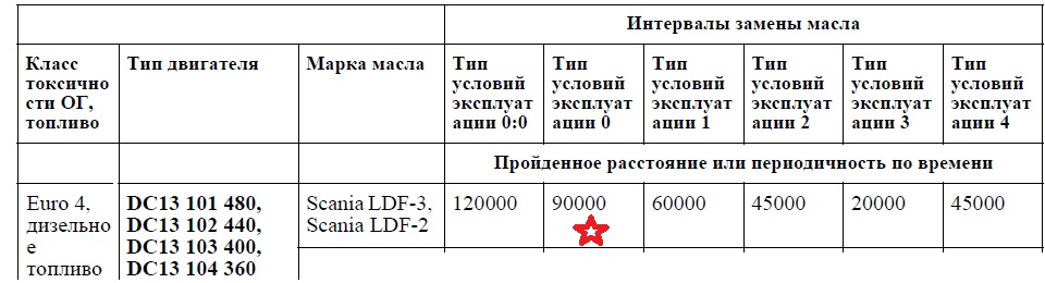

Сколько в мануале рекомендуется срок замены масла?

По падению вязкости при 40С - 2% топлива.

Порядка 2,5% если это топливо, пересчитать на объем масла ... получаем 1 литр дизтоплива в картере.

Ну вот 90000 км и можно смело катать. Или хотя бы раз в год менять масло: как раз будет 75000 км примерно - чуть раньше для профилактики :)
