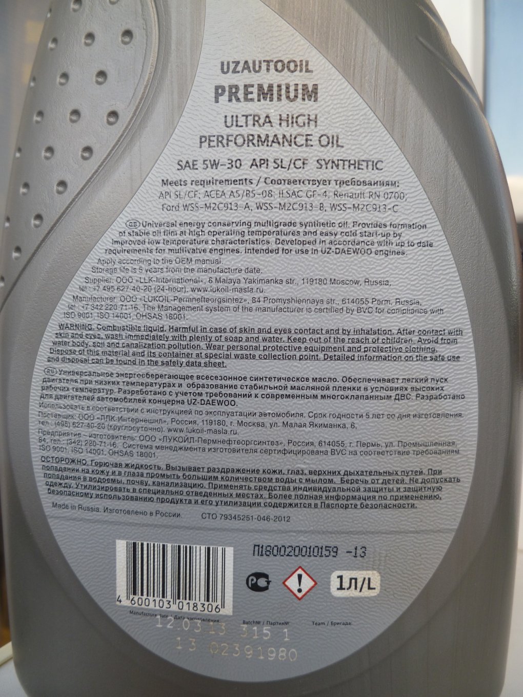

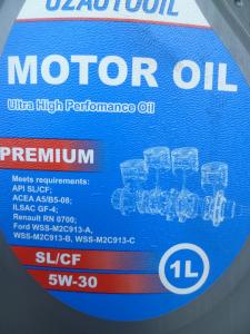

UZAUTOOIL Premium SL/CF SAE 5W-30 отработка на Peugeot Boxer после 6400км.
Фордовцы рекомендуют в эти двигатели А5\В5, ПСАшники А3\В4. Вот поди и разбери чего лить? :crazy:
@Ftor, я сейчас точно не помню, но разве в этот ДВС не лучше или 0w30 C2 или 5w40, какое-то из этих :pardon:
p.s. забыл какое :blush:
@Дмитрий_, так я еще комментарии не давал вроде :) Фото поискал обратной стороны этой канистры UZAUTOOIL и не нашел такой фотки что бы мелкий текст увидеть есть там A5/B5 нет. Почему вопрос и задал - это аналог синтетическое или полусинтетическое - думал так короче будет :)

@Zamok, спасибо теперь я понял что это редкое масло все таки Лукойл Люкс Синтетическое 5W-30 стандарта ACEA A5/B5 :)
