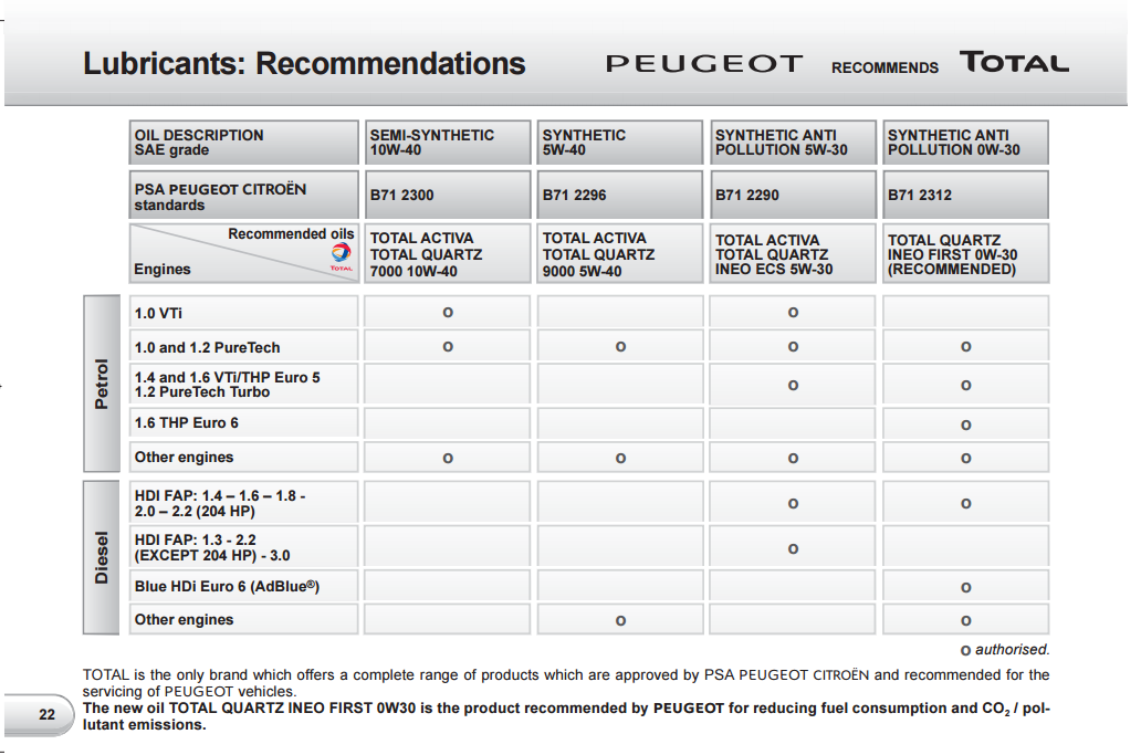

TOTAL QUARTZ INEO FIRST 0W-30
www.servicing.peugeot.co.uk media peugeot warranty and maintenance record2.png
www.servicing.peugeot.co.uk media peugeot warranty and maintenance record.pdf.png
Если я правильно понял твой двигатель.

Вам нужен допуск АСЕА С2 и PSA B71 2290-2012
Вы выбрали масла с допуском АСЕА С3, в принципе ничего страшного, просто у АСЕА С3 HTHS >=3,5, а у С2 HTHS>=2,9, что может сказаться на немного большем расходе топлива и рабочей температуре движка (опять таки в пределах нормы).
Хороший вариант:
Valvoline SYNPOWER XTREME ENV C2 5W-30 и замена раз в 5000, при заправках с хорошим бензином, движек будет чистым.

А чем не устраивает масло указанное в Профиле ?
Моторное масло нового поколения с пониженной сульфатной зольностью и низким содержанием фосфора и серы (Low SAPS), специально разработанное для двигателей PEUGEOT и CITROEN. Это высокотехнологичное масло позволяет экономить топливо и оптимизирует функционирование систем доочиски выхлопных газов, например, дизельных сажевых фильтров DPF.
МЕЖДУНАРОДНЫЕ СТАНДАРТЫ
ACEA C2
ОДОБРЕНИЯ АВТОПРОИЗВОДИТЕЛЕЙ
PSA PEUGEOT & CITROEN B71 2290.
Cоответствует техническим требованиям TOYOTA*.
