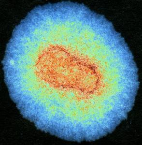

1 проба: 1066 км, 35 м/ч, 105 л
2 проба: 2153 км, 56,5 м/ч, 194 л, 73 км/ч (трассы 800 км)

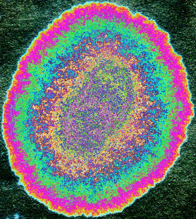

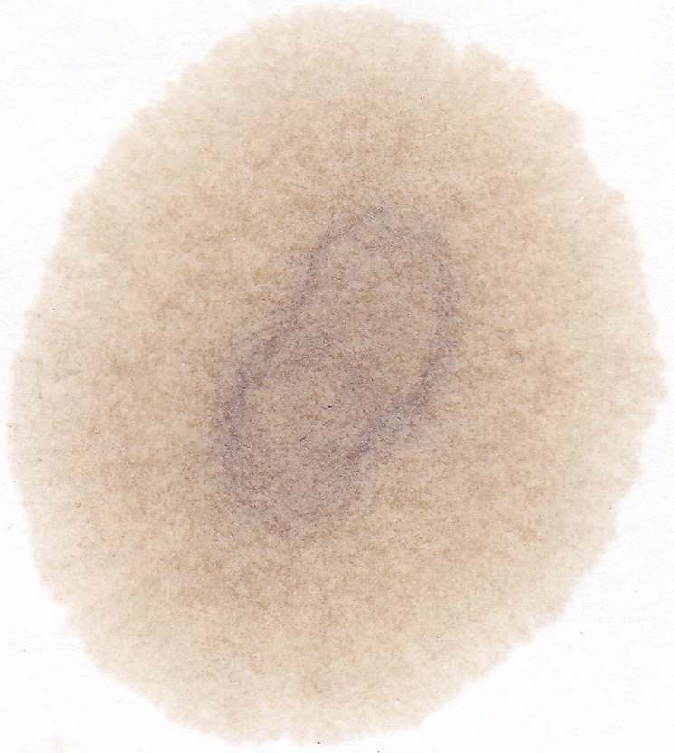

8 проба(сушил сутки): 7116 км, 225 м/ч, ~715 л, 23,8 км/ч (80км трассы)
да, всё таки время сушки очень сильно влияет на вид капли(на 7 пробу можно получается не смотреть)

9 проба: 7442 км, 239 м/ч,  ~750л, 23.6 км/ч (один город, работа дом, прогревы)
Так то вальвик держится молодцом :) думаю завтра или после завтра буду сливать, так что господа, делайте ваши ставки, в каком состоянии масло :D буду отправлять на анализ))
Ну металлов износа в капле всё равно не увидеть, но предположу, что TBN>TAN и с запасом.
@MuscleJuce, тоже так считаю, щелочное выше кислотного. Хотя не знаю как ты инверсию цветов делал, но похоже что масло не наполнено еще продуктами сгорания. Двигатель достаточно чисто работает...
  23.11.2015 в 05:18, torcon сказал:
Инверсию делал по инструкции Игоря:) Очень надеюсь что Вы правы, и капельная проба не врет, и там реально всё хорошо)) всё таки около 80% города получается

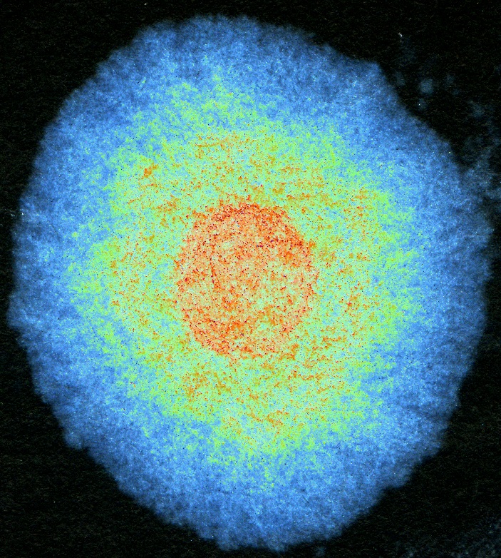

Покатал я ещё немного, лень она такая :D Итак, последняя проба на этой заливке
10 проба: 7823 км, 255 м/ч, 775л, 6 км/ч(маленькая средняя из за того, что долго стояла в гараже на холостых)
@igork, 4 литра, и до верхней риски на щупе не хватает где-то примерно 200грамм,  по книжке должно заливаться 4.2 с заменой фильтра, но для этого мне приходится по максимуму шприцом собирать с подона, раньше без шприца после слива влазило 4л, и уже было по верхней риске
@Дмитрий_, а вот сам не знаю, почему она так растеклась, капал в гараже, считай ветра не было, как только капнул, оставил листок лежать, т.е. не двигал его
@MuscleJuce, вспоминай технику, как капал первую пробу и восьмую, в сравнение с другими :D Изменено пользователем Дмитрий_
@Дмитрий_, капал то одинаково :D а вот дальше могло произойти что угодно, то ветер подует, и у меня его свернет, то я его куда нибудь положу на время и его изогнёт, или кто нибудь переложит куда :D
