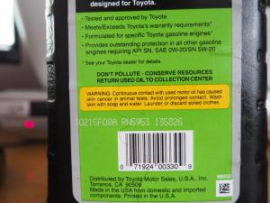

Забрал сегодня свой заказ
post-8535-0-60917700-1453890276_thumb.jpg post-8535-0-91277100-1453890284_thumb.jpg post-8535-0-93243700-1453890170_thumb.jpg
Если это америкос, то я правильно понимаю, что дата производства расшифровывается как и на их мобиле? То есть в данном случае это 8 июня 2015 года?
