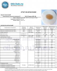

Масло: NGN Future 0W-20
Автомобиль: Toyota LC Prado, 1 GR-FE, V6-4.0, АКПП, левый руль
Общий пробег на одометре: 133 823 – 139 015
Пробег на масле: 5 192
Моточасы: -
Израсходованное топливо: 11.5-13.8 литров на сотню
Доливки масла: нет, уровень практически не ушел, 1 мм не в счет!!!
Присутствие отложений в двигателе ДО: не знаю
Автозапуск: использовался
Наличие чип-тюнинга: нет
Предпусковые подогревы: автозапуск 3-5 мин.
Период эксплуатации: лето
Срок эксплуатации: 29 июня – 27 июля 2015
Топливо: 92 со всей РФ (Москва - Кубань – Крым и обратно)
Режимы: 85% трасса
Фильтр масляный: Пурфлюкс
Фильтр воздушный: вроде Оннуру (Корея)
Объем заливаемого масла: 4.9 литра
Отбор масла: обычный слив в сухую чистую бутылку из под воды.
Что было до этого масла: Yacco Lube HY 0w20
Промывка промывочным маслом: не делаю - в картере остался не сливаемый остаток старого масла.

Чем интересен именно этот анализ
1) Литровая канистра была со сроком годности близкому к своему окончанию, осталась еще со времен владения Хонды.
2) Крымский бензин, ТНК – нормальный, Атан – уг редкостное, Вог – хороший.
3) Смена заправок с М4 и далее, то есть топливо с разных НПЗ.
Дополнительно выложу еще скан чеков с этих заправок
NGN Future 0W-20 Toyota Land Cruiser Prado 5192 km _UAO BASE_.pdf
NGN Future 0W-20 быстро скидывает щелочное - это по другим анализам замечал, ну и видимо автор правильно думает бензин крымский хорош - Россия туда еще не дошла полностью :)

  27.08.2015 в 09:28, Alehandro сказал:
что-то щелочное рухнуло при таких-то моточасах и эксплуатации :wacko:
Мотор-убийца масла.Ещё и 4.9 литра смена. Япы через 5 тыков рекомендуют менять при тяж. условиях.А так завидую износу.Тыщенку-две ещё можно покатать.

в чем здесь тяжелые условия ?
Глядя на анализ с этой же машины чуть ранее http://www.oil-club.ru/forum/topic/18812-yacco-lube-hy-0w-20-otrabotka-na-toyota-landcruiser-prado-posle-4105km/
теперь понимаю что это не крымский бензин нефига, а мотор такой.
Здесь согласен не очень тяжёлые.Маслице что-то слабовато для этого мотора.Нужно "покрепче" поискать.Я думаю больше автор его не зальёт.
Может его бензин краснодарский "ушатал".Гадание на кофф. гуще.Мотор конечно интересный.

посмотрел все анализы с данного двигателя, реально - убийца щелочного :facepalm:
и что в него лить? или смириться с пробегами по 4000-5000км.

я бы попробовал тойоту 0w20
а вообще 5w30 A5 :pardon:
Тут щелочное не будет падать быстро на сульфонатах кальция, типа shell hx8 synthetic 5w30, Heck 5w40, srs 5w40 итд. Но они золой и серой повыше :)
Движок этот похоже реальный миллионник ...
Было бы любопытно посмотреть анализ Равенола 0в20 или 5в20 по новой рецептуре на данном моторе, для сравнения ПАО и гк.
