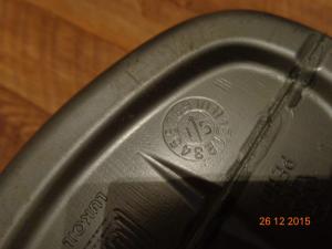

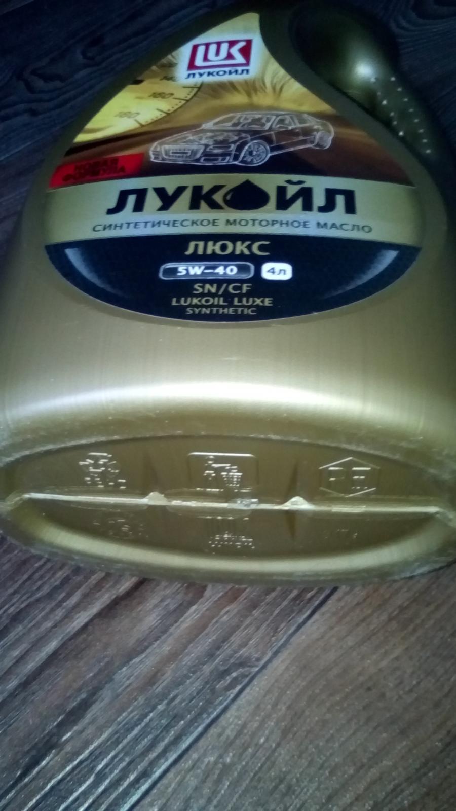

Насечки :) Это прессформа по производству канистр такая.
На дне есть штампы и он разные.

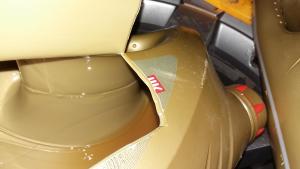

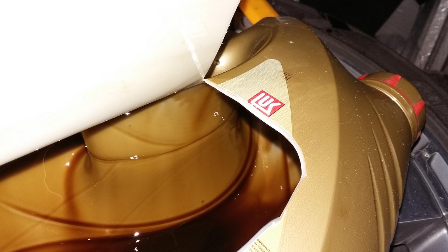

Даже не разрезая канистры видно не вооруженным глазом что одна из них 100% 3 слойная.

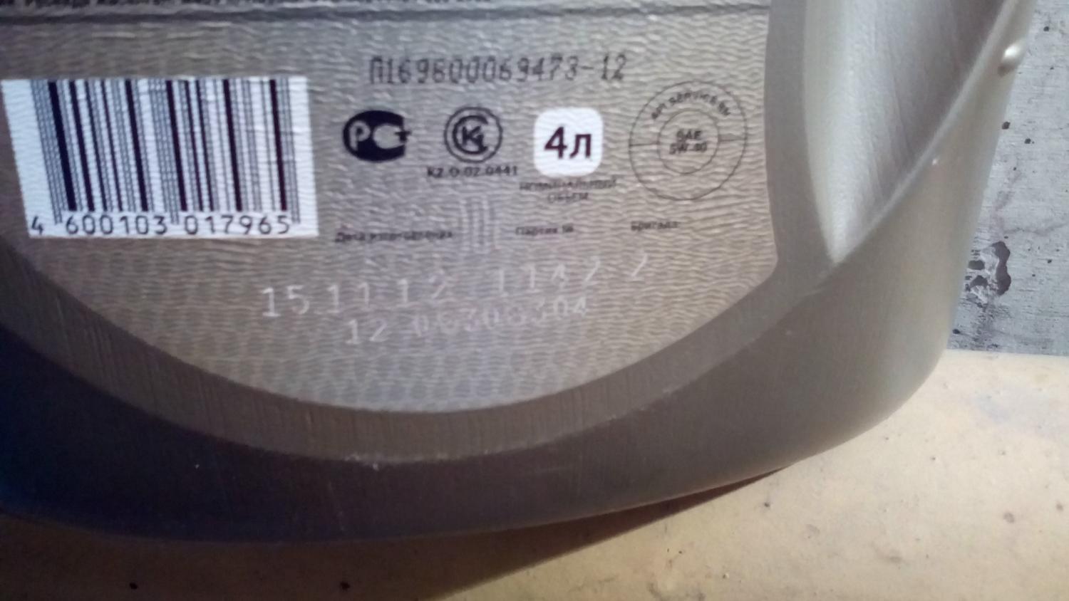

У меня разлито и упаковано раньше чем изготовлена тара, и на крышке окантовка красная отваливается.
не переживайте, всего-лишь маленький брак крышки. По поводу несовпадения дат - сто раз уже обговаривалось, для лука это норма

1. Насечки на канистре это толкатели в пресс форме которые выталкивают канистру когда её выдули, чтоб она не осталась в пресс форме.

2. Несовпадение дат: действительно на пресс форме эти цифры изготовления канистры меняют точь в точь с началом другого месяца и года, без задержки. А вот масло продолжают разливать которое лили в предыдущем месяце, но эти даты не сильно должны различаться, ориентировочно дней 10.

4. Разрезал я обе канистры. Та в которой тёмная отработка налита, была первой куплена и к ней вопросов нет. В той где всё чисто это вторая с косяками.

Дата производства канистры и масла не совпадает. Это как с сыром, его сначала производят, выдерживают и потом фасуют (переупаковывают), что особенно характерно для Российского рынка. Так и с маслом - сначала изготавливается партия масла, которая очень большая и хранится в определенной емкости (порой это десятки тонн), а потом, учитывая потребности рынка, масло фасуется в необходимую тару, в данном случае канистры 4-х литровые. Поэтому и дата производства канистры позже даты производства масла.

У меня даты изготовления масла и канистры совпадают. Сентябрь, 15-го года.

Ну не порядок это. На канистре тогда должны стоять № партии, где и когда розлито, и канистра полюбом изготовлена до или в месяц розлива. Тогда таких как мой вопрос меньше на один будет.
