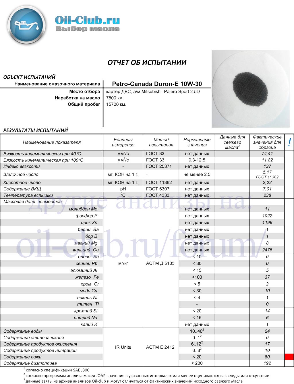

Petro-Canada Duron E 10W-30 отработка на Pajero Sport после 7800км.
Масло: Petro-Canada Duron E 10W30 CJ-4/SM (куплено в Autodoc)
Автомобиль: Pajero Sport 2.5 D turbo, 2014гв
Общий пробег на одометре: 15700 км
Пробег на масле: 7800км
Моточасы: не мерял
Израсходовано топлива: прибл. 780-800 л
Долив: нет
Отложений в двигателе: нет
Автозапуск: нет
Чип - тюнинг: нет
Предпусковой подогреватель: нет
Период эксплуатации: 08 марта-02 июля 2015г, Т возд: -10 гр Ц +30 гр Ц
Срок: 4 месяца
Топливо: дизель Лукойл, Роснефть
Режимы: 70% трасса 30% город
Фильтр маслянный: оригинальный
Фильтр воздушный: оригинальный
Объем заливаемого масла 6,4 л
Отбор масла: шприцом медицинским 150ml через щуп в новую полиэтиленовую бутылку 1л
Что было до этого: масло Mitsubishi Genuine Oil SAE 5W30 SM/CF ILSAC GF-4
Промывка промывочным маслом: не делаю - в картере остался несливаемый остаток старого масла.
Petro-Canada Duron-E 10W-30 Mitsubishi Pajero Sport 7800 km 21UPG_UAO BASE_.pdf
автор по износу все нормально - у тебя притирка деталей еще... Но менять здесь надо через 5000км. Мне кажется у тебя и топливом разбавилось слегка и сажи 6% - загустилось обратно.
спасибо за анализ и комментарий. Будем знать , что в "недрах" происходит...сейчас залито DELO LE 400 5W30, попробую прислать после 5000 км...
сажи аж 60 000 на миллион...60 промилле...ача...
сноска 2 почему-то исчезла у пункта СОДЕРЖАНИЕ ДИЗТОПЛИВА...
может это следы или отсутствие, ежели <230? А вязкость "стоит как вкопанная" (79/11,8 сСт при 40/100 гр С по паспорту)?
@torcon, а как так, щелочное не особо приблизилось к кислотному за такой пробег? Трассовый пробег и моточасов менее 200? Может из-за объема картера 6,4 л.?

Собрал для сравнения другие отработки с 4D56 (хотя у автора притирка деталей с конвейера еще - сравнивать по износу нельзя)

160-170, правда не знаю какой изначально был - анализ свежего где нибудь можно посмотреть?
ни кто не знает -у этого масла HTHS какой?
Изменено пользователем ksn90
@ksn90, может, и полусинь. А, может, чисто 2 группа. Его ж не тестили.
сам спросил , сам нашёл)
HTHS - 3.6 что радует
мне кажется что масло не плохое - и с такой темп. замерзание можно круглый год в московском регионе по 5т катать
в этом анализе масло состарится не успело это точно, но по содержанию сажи сливать - повышен абразивный износ железа и хрома. Ни щелочное, ни вязкость, а сажа является в этом двигателе показателем к смене.
5000км при таком накоплении сажи не больше.
Надо для дизелей в России поддон делать побольше, а то для тех кто в день много наматывает на дизеле с ЕГР даже раз в семь тыщ менять надоест (это если на сервис каждый раз записываться и по пол дня гробить). Литров 8 надо поддон и гасить ЕГР
