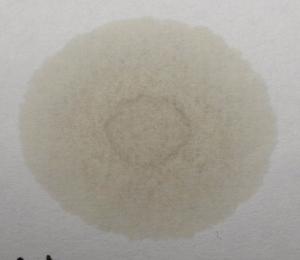

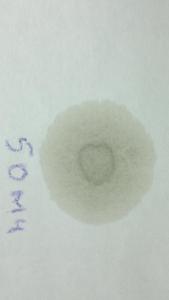

первая заливка Valvoline 0w40 после Mobol 0w40,
доехал до дома и капнул.
35 моточасов, средняя 20 км.ч., АИ-98 Экто.
пардон за лишнюю единичку на фото.
ничего и не жду, может кому пригодится или не получится капнуть позже
температуры чаще отрицательные стали, вроде ничего не изменмлось. Сушил около 30 часов, так получилось. Буду следить за обводнением масла.

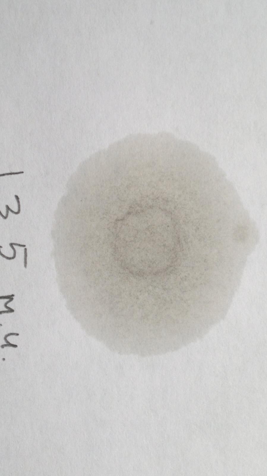

капнул вчера, дотронувшись до бумаги 2 раза(не хотела капать). Сушил 22 ч. АИ-98 ЭКТО.
Зимняя эксплуатация, 100% город, АИ-98 ЭКТО.
145 моточасов чистого города на Экто-Спорт. Вчера двигатель троил, т.к. одну свечу пробивает и заливает при холодном запуске, совпало вобщем. Минут 15-20 троила на месте и немного проехал. Потом свечи прокалил, завелся нормально и покатался с полчасика и капнул. Вроде топлива не видно по капле.
Хотел через 150 моточасов менять, чтобы лак в двигателе помыть. Но холодно стало, думаю если еще немного покатаюсь 10-20 моточасов (до оттепели) мыть пока не перестанет?
не нравится кольцо, обычно такие четкие границы показывает двигатель в котором много износа металлов, я конечно не хочу тебя пугать :) Может каких то особенных частиц много - продуктов сгорания... и я ошибаюсь просто на просто. Лучше бы лайт сделал...

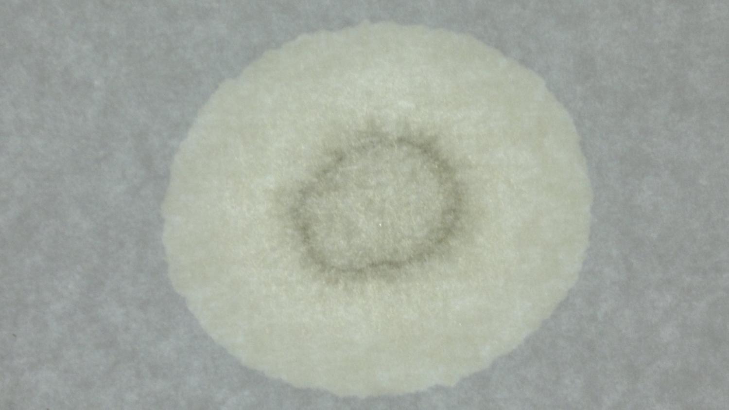

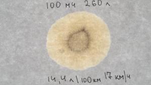

Зима, 100% город,154 м/ч,18 км/ч средняя скорость,14,6 л. средний расход,400 л. 98 экто-спорт,на холостых мало работает, медленно ползает по городу, гоняю в ручном режиме акп редко с оборотами до 6000.
1 капля, выдержал 24 ч.

Чет страшная капля, я бы поменял масло нафиг.
Моя капля с нгн норд http://www.oil-club.ru/forum/topic/5210-kapelnye-testy-obschaya/page-141?do=findComment&comment=382604 и то не такая страшная, а масло по местным меркам сдохло http://www.oil-club.ru/forum/topic/16647-16647/
Изменено пользователем Зеленоградец
капля Ваша имхо неплохая, и масло я понял вовремя поменяли. Считается критическим прирост нитрации более 10, кажется + падение tbn ниже 1 + рост tan>5. Я же,чтобы помыть лак, буду менять как почернеет. Собираюсь на трассу, залью ликвимоли 1990, сделаю капельную и солью его. tbn должно быть в норме-всего 150 мч и 400 л бензина!

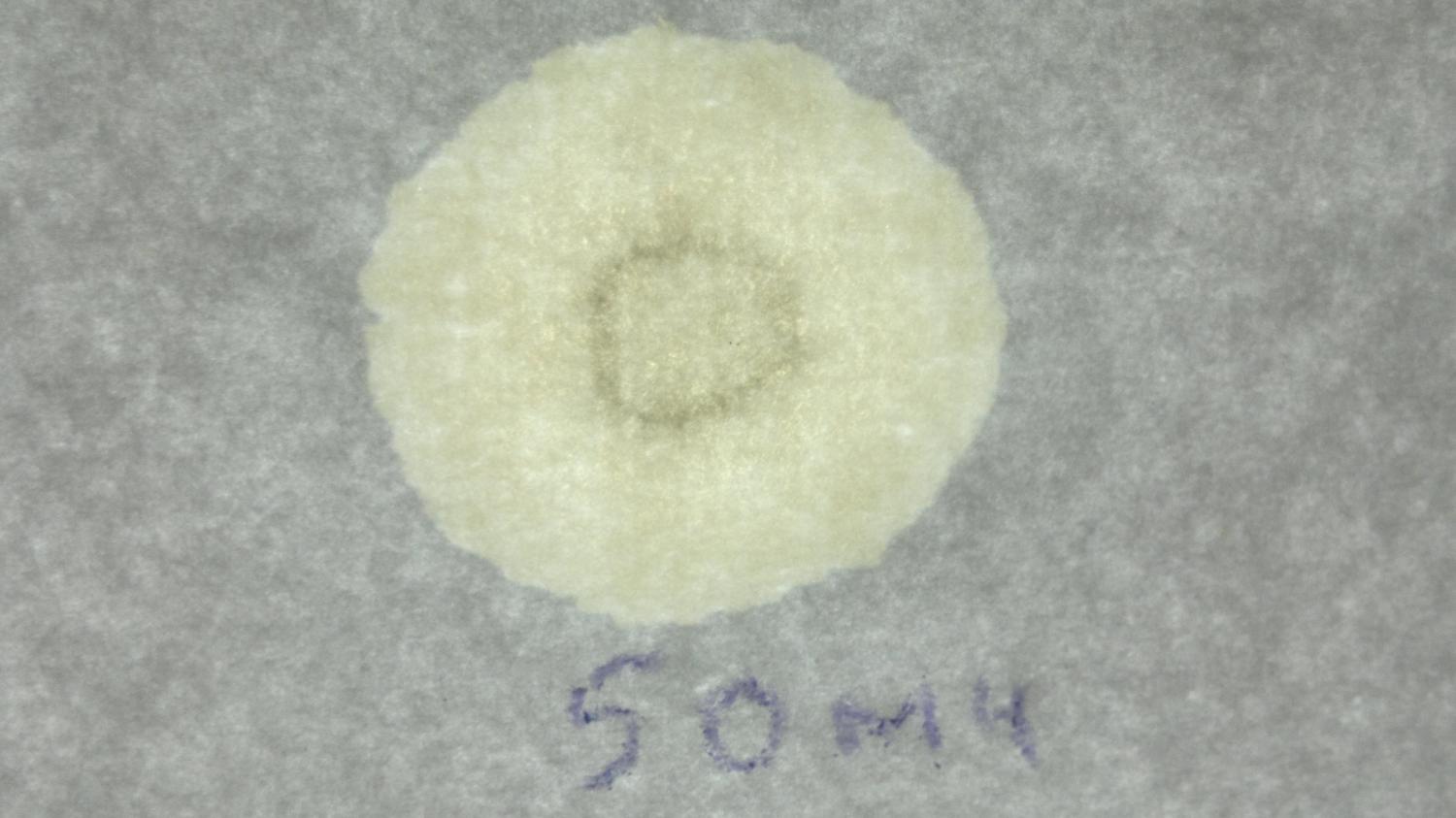

162 мч, последние 250 км по трассе 110-150 км/ч с лм 1990 и очистителем форсунок хайгиир в бензине. Доливок масла не было. Капнул сразу после трассы в гараже перед пятиминуткой и заменой масла. Сушил дома 24 ч. Разницы по горловине и по капле не вижу (капля только почему-то меньше). Лак визуально не отмывается, ничего промывка не вымыла, так стоит ли мыть?
Свежее масло Valvoline SP 0W-40 (канистра 2013 года) через 4,5 м.ч. Откачал отработку из картера через сливное шприцом сколько смог, двигатель не промывал.
@lexo,я правильно понял,что Вы взяли остаток масла со дна поддона картера?
