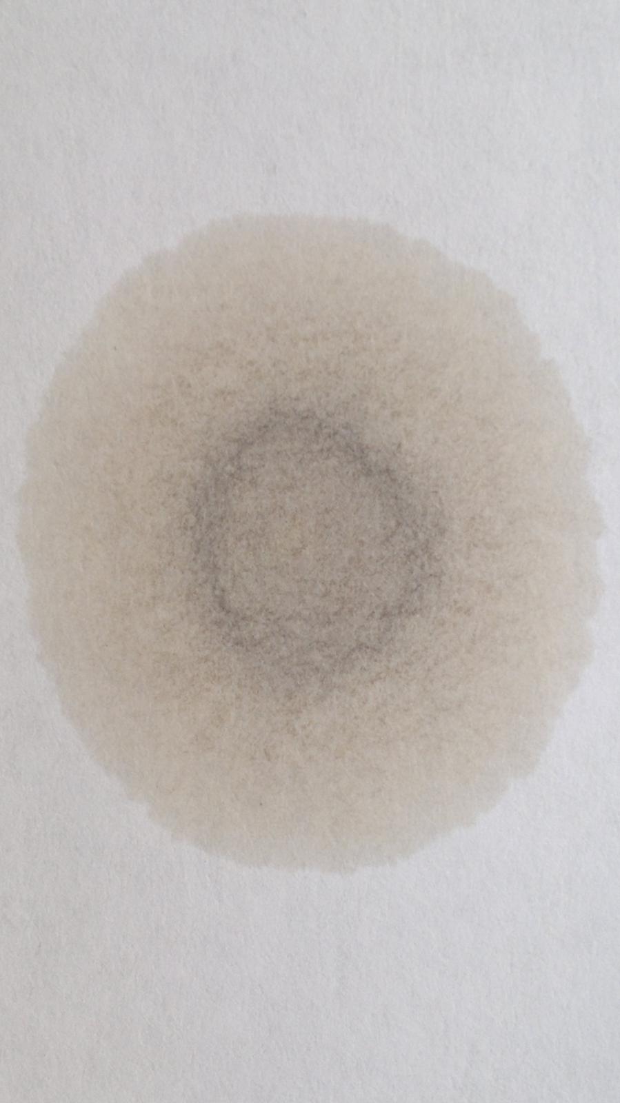

первая заливка Valvoline 0w40 после Mobol 0w40,
доехал до дома и капнул.
Я уточняю как сливал отработку, а именно, слил через пробку в картере, остатки из картера удалил шприцем с пластиковой трубочкой (около 150 мл откачал). Залил свежее, поездил 4,5 ч по городу и капнул со щупа.
@lexo,вот теперь понятно.Свежее масло начало мыть мотор.Это хороший показатель.
Возможно, учитывая длинную и пятиминутную промывку перед заменой масла (было же предположение, что промывки не смывают лак а подготавливают его к постепенному растворению свежим маслом).

Полчаса двигался с работы домой по городу при минус 9 градусах за бортом - двигатель прогрет до рабочей. Не глушил, когда заходил в пару мест. У дома решил капнуть на 20 моточасах - на щупе масло и "майонез". Первый раз такое вижу! Все-равно капнул. Жду 24 часа.
P.s.: Заснять на телефон не сообразил. Капаю всегда сразу как достану щуп, не протираю.

Вот она через 24 часа капля 20 моточасов, АИ-98 Эктоспорт около  55 л., 17 км\ч средняя скорость 2, 14,6 л\100 расход средний 2. Фото со старого nokia n8 и нового samsung galaxy s3 без вспышки.
Мне кажется после последней заменой с промывкой ликвимолли 1990 и эффектив 3 капля значительно быстрее загрязнилась. Сравните с каплями от предыдущих заливок.
Но не утверждаю конечно.

короче видел твой анализ, по износу норм, но масло просело в вязкости до 9ки. Вот тебе и чиптюнинг. Капля тоже топлива не показала.
Нюхай щуп бензином сильно пахнет? :)
Завтра выложу.
igork ты у нас спец в этой теме побольше меня, видишь какие нибудь признаки топлива в его капле?
