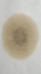

первая заливка Valvoline 0w40 после Mobol 0w40,
доехал до дома и капнул.
По пробегу точно не помню, гляну на БК. А вот мне внешняя просветленная кайма не нравится. Сравним с каплей после трассы, сегодня выложу снимки.
1400 км., последние 400 км. по трассе. 60 м/ч.
Мне кажется здесь нет светлой каймы на снимке в просвет.
Изменено пользователем lexo
фильтровальная бумага "синяя лента". Может на ней не так все четко, зато бензин видно в отличии от офисной, ИМХО.
Сравните каплю до и после трассы. Я вижу бензин по краю первой капли.
И я вижу,но это не литры,а следы бензина.Такое ничтожное количество для масла не критично.Да же вязкость не просядет.
Как это определили что следы? В предыдущем анализе не слабо вязкость упала! Повторю каплю на 100 и 150 м/ч, посмотрим что изменится.
Еле заметный краевой ореол.У людей он бывал в 1,5мм толщиной.

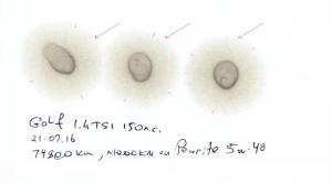

Вот капля где много бензина, прозрачный ореол. На скане плохо видно но видно. Я не фотографирую просто капли, я сканирую, всегда в 100% одинаковых установках. На просвет конечно бензин видно очень хорошо,но менять условия снятия експеримента неправильно, потому что фотогрфии получаются по-разному все время.
первая капля - после смены масла и пробега в 1000 км на двигателе. Машина 6 лет проездила на интервалах в 15000км
вторая капля - вторая заливка масла уже и снова около 1000 км на масле, после чистки инжекторов присадкой Ликви Моли (в топливо).
Масло одинаковое - малозольник С3, 5-40.
Изменено пользователем Nick
я даже каплю Вашу еле вижу, не то чтобы бензин. Некачественный скан. Уж лучше фотоснимки, может баланс белого, яркость и скачут от раза к разу, но детали видны точно лучше. Плюс можно сделать каплю в просвет.
Есть причина почему так делается, сканы, как раз качественные и практически 1:1 к оригиналу. Можно конечно утрировать в  фотошопе, но сейчас они практически как в живую. Светлые капли сами по себе.
