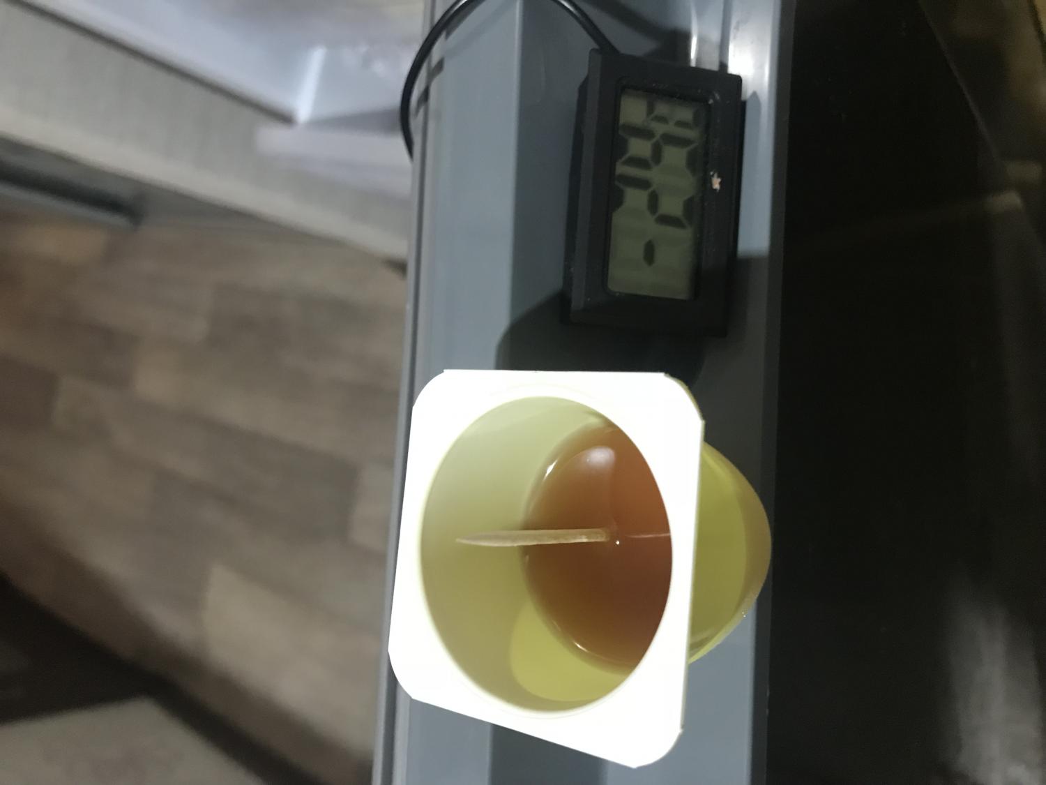

Всем привет. Разве при - 30 в зимнем масле должна зубочистка стоять?
Если проходит тест вязкости имитации холодной прокрутки стартером по стандарту, то почему не стоять зубочистке в масле? или масло реально колом и не течет?
Течёт, примерно как не очень свежий мёд. Но так же, при заморозке, течет и 5w30. Как то подозрительно вязкое зимнее масло для такой не очень низкой температуры.
Изменено пользователем Timoshenkoag
Подозрительное сравнение 0-40 и 5-30.
Ноль надо сравнивать с нулем. На поверку, 0-40 и 5-30 одного класса качества, в -30, практически схоже себя проявят.
Изменено пользователем Ледогор
Мне казалось что зимнее масло при -30 должно быть жиже. Так то если 0-40 и 5-30 одинаково ведут себя при заморозке какой же тогда смысл в зимнем масле? Какой то там тест на стенде имитации заморозки зимнее масло проходит, но при этом не особо то отличается от 5-30. Смысл? На упаковке написано что легкий старт в мороз, но получается что на зимнем масле 0-40 старт не легче чем на на 5-30....
